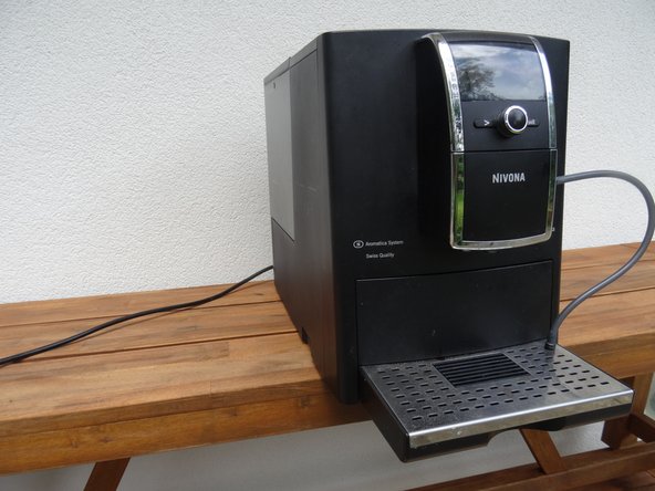

Nivona Drainageventil revidieren
  1. Nivona Drainageventil revidieren, Nivona Caferomatica 838 öffnen: crwdns2935265:01crwdnd2935265:01crwdnd2935265:01crwdne2935265:0
    • Niemals vergessen: Ziehe den Netzstecker.
    • Entferne alle Anbauteile: Wassertank, Abtropfschale, Kaffeefachdeckel. Entferne alle Kaffeebohnen.
    • Nimm die Serviceklappe ab und entferne die Brühgruppe.

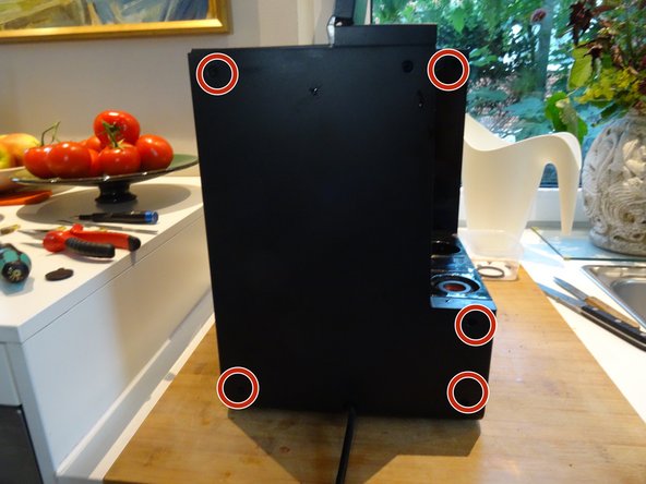

  2. Nivona Drainageventil revidieren: crwdns2935265:02crwdnd2935265:01crwdnd2935265:01crwdne2935265:0
    • Die Rückseite ist mit fünf Torx T10-Schrauben befestigt. Drehe sie heraus.
    • Ziehe die Rückseite von unten her weg.
