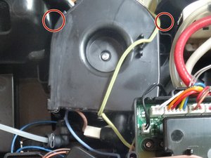

Die Halterung der Heizung ist am oberen Rand mit zwei Torx T10-Schrauben befestigt. Drehe sie heraus.
Alle Anschlüsse der Heizung können verbunden bleiben.
Hole die Heizung heraus und schiebe sie aus dem Weg.
