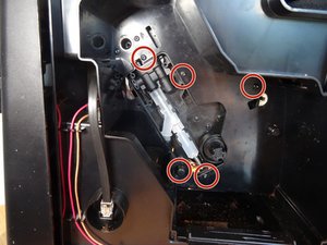

Entferne die Torx T10-Schrauben, mit denen der Antrieb befestigt ist.
Der Druckschlauch von der Heizung ist mit einer Klammer am Betrieb, genauer am Drainageventil, befestigt. Ziehe die Klammer zu dir heraus und schiebe den Schlauch nach links heraus.
