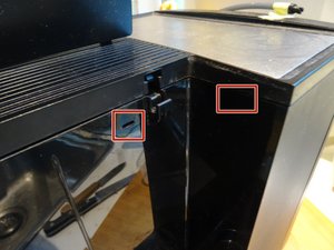

Auf der Seite mit dem Wassertank befinden sich Schlitze. Setze einen Schraubendreher ein und drücke die Rasten weg. Ziehe gleichzeitig die Obere Abdeckung an der Rückseite hoch.
Hebe die Abdeckung auf etwa 30° an. Ziehe sie dann unter der Vorderkante heraus. Das klemmt recht stark.
Entferne die Abdeckung noch nicht ganz, sie ist noch mit Kabeln verbunden.
Ziehe die Flachstecker ab und entferne die obere Abdeckung.
