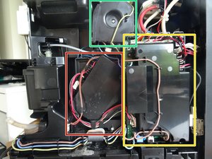

Hier ist der Antrieb auf der Seite mit dem Wassertank zu sehen.
Er liegt etwas versteckt unter der Elektronikbox. Sie muss deswegen gelöst und zur Seite geklappt werden.
Um den Ausbau zu erleichtern wird auch die Heizung gelöst, sie ist nur mit zwei Schrauben befestigt
