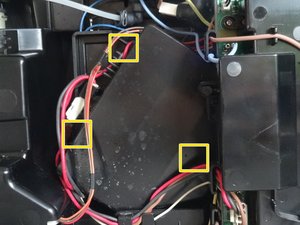

Je nach Art der nun folgenden Reparatur, musst du die elektrischen Anschlüsse am Antrieb lösen. Erstelle ein Foto, damit du sie später wieder richtig verbinden kannst.
Über dem Antrieb ist ein Deckel. Du kannst ihn abnehmen, um an die Mikroschalter heranzukommen. Der Deckel wird von drei Rasten gehalten, die du leicht mit einem Schraubendreher lösen kannst.
