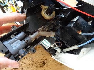

Das Drainageventil liegt offen da.
Drücke die Feder am unteren Ende mit einem Schraubendreher nach unten und hole sie heraus.
Hebe das obere graue Teil des Ventils heraus. Schiebe das helle Teil des Ventils etwas nach unten und hebe es heraus.
