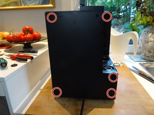

Die Rückseite ist mit fünf Torx T10-Schrauben befestigt. Drehe sie heraus.
Ziehe die Rückseite von unten her weg.
