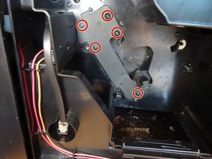

Drehe die Maschine um, so dass die Seite mit der Brühgruppe zu dir zeigt.
Entferne die fünf Torx T10-Schrauben, mit denen die Abdeckung über dem Anschlussstutzen befestigt ist.
Nimm die Klappe ab.
