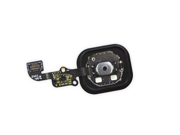

    • 홈 버튼 어셈블리는 금속 브래킷으로 고정되어 있습니다. 브래킷을 분리하면 전면 패널 어셈블리에서 홈 버튼을 간단히 빼낼 수 있습니다.
    • 수리할 때 내부로 접근하는 시간이 약간 걸리는 경우라면, 이 디자인은 작년의 홈 버튼과 비슷한 수준입니다—모듈식.

    • 다음은 전면 패널 어셈블리에서 금속판을 제거하기로 결정합니다.
    • Apple이 홈 버튼을 메인 보드에 연결하는 방식을 완전히 재설계하여 수리 용이성이 매우 높아졌습니다. iPhone 5s 때의 어색하게 짧고 손상되기 쉬운 케이블은 사라졌습니다. 대신, Apple은 홈 버튼 케이블을 휴대폰 반대편 끝까지 연결하는 노력을 했습니다. 우리는 이 개선점에 대해 매우 기쁘게 생각합니다!
    • 케이블을 이런 식으로 연장한 이유는 수리 용이성을 높이기 위한 것이라고 우리는 생각할 수 밖에 없습니다. Apple 고마워요.

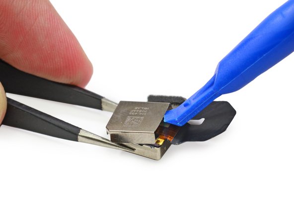

    • 후면 카메라는 한 쌍의 핀셋으로 쉽게 분리됩니다.
    • iSight 카메라의 뒷면에는 DNL432 70566F MKLAB 라벨이 있습니다.
    • iPhone 5s와 마찬가지로 6 Plus는 8MP (1.5µ 픽셀) ƒ/2.2 조리개 후면 카메라가 특징입니다. iPhone 6 Plus는 새로운 기능 두 가지를 추가했습니다: 광학 이미지 흔들림 보정 및 "Focus Pixel" 위상 검파 자동 초점.
    • 위상 검파 자동 초점은 한동안 DSLR이 사용하고 있었지만 스마트폰에서는 비교적 새로운 기능입니다. 그러나 iPhone 6와 6 Plus에 처음 등장한 것은 아닙니다 — Samsung Galaxy S5에 먼저 사용되었습니다.
    • 흔들립니다. 많이 흔들립니다.
  15. iPhone 6 Plus 분해도: crwdns2935265:016crwdnd2935265:01crwdnd2935265:02crwdne2935265:0 iPhone 6 Plus 분해도: crwdns2935265:016crwdnd2935265:02crwdnd2935265:02crwdne2935265:0

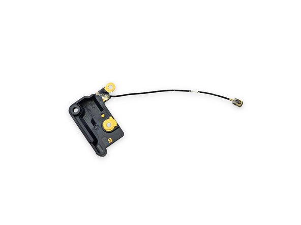

    • 우리는 안테나가 많은 있는 후면 케이스 인클로저 상단으로 관심을 돌립니다. 하지만 우리가 믿고있는 핀셋에게는 상대가 되지 않습니다.

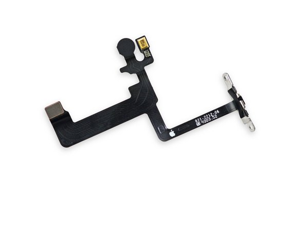

    • 분해가 끝나가는 시점에, 전원 버튼 리본 케이블 어셈블리와 음성 버튼 리본 케이블 어셈블리를 맞닥뜨립니다.
    • 두 어셈블리 모두는 트윙클 라이트 처럼 얇고 연약한 케이블에 고정된 작은 부품으로 이루어져 있습니다.
