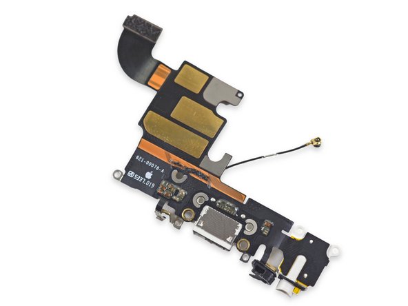

  15. Vue éclatée de l'iPhone 6s: crwdns2935265:016crwdnd2935265:01crwdnd2935265:03crwdne2935265:0 Vue éclatée de l'iPhone 6s: crwdns2935265:016crwdnd2935265:02crwdnd2935265:03crwdne2935265:0 Vue éclatée de l'iPhone 6s: crwdns2935265:016crwdnd2935265:03crwdnd2935265:03crwdne2935265:0
    • Et maintenant, un voyage dans la Quatrième Dimension ...
    • Nous trouvons une vis hexagonale de 2,5 mm étrange à la place de la vis d'entretoise plus standard. Ajoutez un nouvel outil à votre arsenal smartphone ...
    • Et voilà que l'unité d'antenne Lovecraftienne, déjà vue dans les modèles précédents, sort.
    What is the size of the hex head screw tool needed to take eon the logic board?
    tianainandout - crwdns2934203:0crwdne2934203:0
    yeah no one mentioned that is the new screw that is being used now
    edgewireless1 -
    where are the liquid damage indicators?
    Ricky Chen - crwdns2934203:0crwdne2934203:0
    There beside it my friend the white one ,
    bjtech -
    The only iphone unit has this screw only 6s why??

  22. Vue éclatée de l'iPhone 6s: crwdns2935265:023crwdnd2935265:01crwdnd2935265:03crwdne2935265:0 Vue éclatée de l'iPhone 6s: crwdns2935265:023crwdnd2935265:02crwdnd2935265:03crwdne2935265:0 Vue éclatée de l'iPhone 6s: crwdns2935265:023crwdnd2935265:03crwdnd2935265:03crwdne2935265:0
    • Et maintenant, la fameuse "nappe essentielle" (alias l'ensemble de la nappe Lightning), qui comporte non pas juste un, mais deux microphones !
    • Au-delà les deux microphones, l'ensemble de la nappe Lightning inclut une collection impressionnante de composants:
    • Un port Lightning pour tous vos besoins de chargement/transfert de données.
    • Une prise casque pour tous vos besoins acoustiques.
    • Des nappes d'antenne cellulaire pour tous vos besoins cellulaires.
    • Malgré le fait que l'ensemble de la nappe Lightning soit un parfait exemple de l'efficacité d'ingénierie, cela ne présage rien de bon pour les réparations. Un seul composant défectueux implique le remplacement de la nappe entière.

In step 21 there are 2 antenna cables but by step 22 only one is shown.
where is the longer of the two in the pictures and is it removable from the everything cable?
defectivebeauty - crwdns2934203:0crwdne2934203:0
