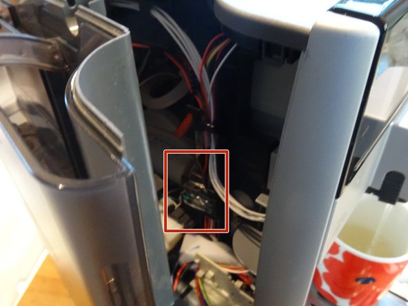

    • Entferne die Abdeckung über der Elektronik.
    • Im zweiten Bild sind die wichtigsten Bauteile zu sehen:
    • Erhitzer
    • Keramikventil/Brühventil (je nach Modell)
    • Elektronik
    • Pumpe
    • Dämpfer
    • Flowmeter

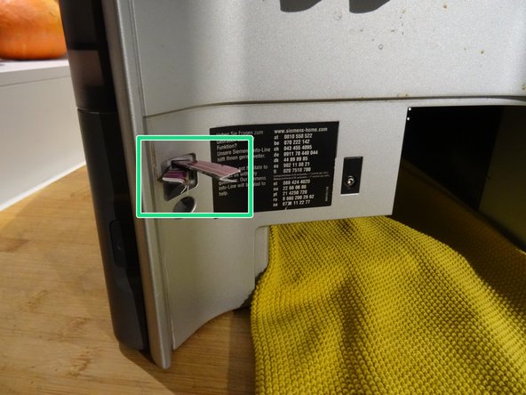

    • Prüfe zunächst, ob das Wasser über das Entspannunggefäß in die Schale tropft. Um das zu sehen, musst du einen Sensor überlisten:
    • Stelle dir einen etwa 5 cm langen L-förmigen Kartonstreifen her.
    • Schiebe den Streifen in die L-förmige Öffnung links oben am Einschub für die Tresterschublade hinein. Du solltest den Mikroswitch klicken hören, die Maschine "denkt" nun, dass die Schublade korrekt eingeschoben ist.
    • Lege einen saugfähigen Lappen anstelle der Schublade ein.

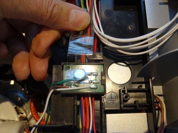

    • Wenn du schon die linke Seite abgenommen hast, musst du auch den Wasserstandssensor überlisten:
    • Klebe einen kleinen, nicht zu starken Magneten (dieser hier stammt von einem Schachtelverschluss) auf einen Streifen Klebeband.
    • Befestige den Magnet über den beiden Sensoren, so dass die Maschine "denkt", es wäre genug Wasser da.

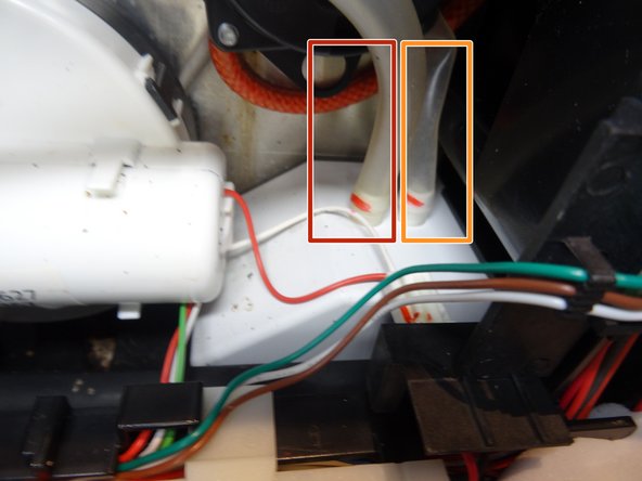

    • In diesem Fall läuft das Wasser also über das Entspannungsgefäß heraus. Es gibt zwei Ventile, die zum Entspannungsgefäß führen, jedes kann defekt sein.
    • Der linke Schlauch kommt vom Pulsationsdämpfer/Überdruckventil
    • Der rechte Schlauch kommt vom Keramikventil

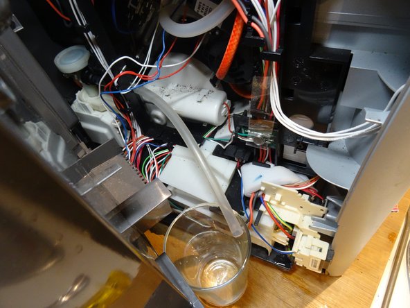

    • Fange mit dem Pulsationsdämpfer/Überdruckventil an:
    • Das Ventil ist direkt über der Pumpe festgeschraubt.
    • Ziehe den linken Schlauch am Expansionsgefäß ab und lege sein Ende in ein Wasserglas.
    • Starte die Maschine. Wenn nun das Wasser in das Glas läuft, hast du den Schuldigen gefunden: Das Überdruckventil. Eventuell kommt auch eine verstopfte Heizung in Frage.
    • Die Heizung kannst du testen, indem du auch noch den Schlauch zwischen Heizung und Keramikventil am Ventil ablöst. Blase in die Heizung hinein. Es muss ziemlich leicht gehen.
    • Wenn das Wasser nicht ins Glas läuft, ist das Überdruckventil wahrscheinlich in Ordnung. Wenn die Heizung durchgängig ist, muss der Schuldige das Keramikventil sein. Hier die Anleitung für die EQ5 und die EQ6.
