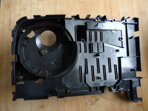

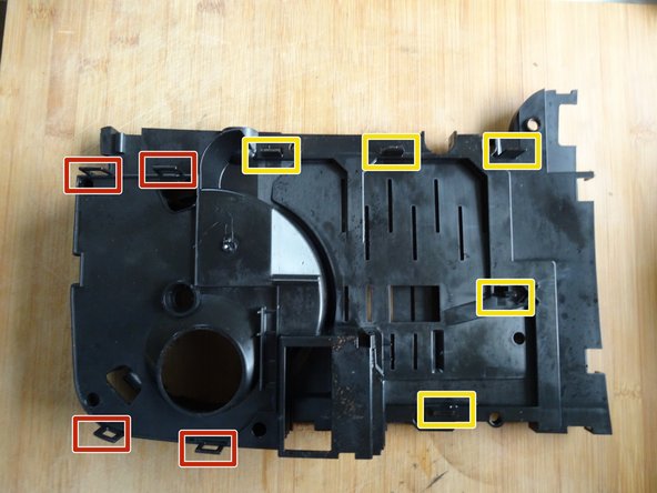

  9. Siemens EQ5 Erhitzer tauschen, Oberteil abnehmen: crwdns2935265:09crwdnd2935265:01crwdnd2935265:03crwdne2935265:0 Siemens EQ5 Erhitzer tauschen, Oberteil abnehmen: crwdns2935265:09crwdnd2935265:02crwdnd2935265:03crwdne2935265:0 Siemens EQ5 Erhitzer tauschen, Oberteil abnehmen: crwdns2935265:09crwdnd2935265:03crwdnd2935265:03crwdne2935265:0
    • Nun muss das komplette Oberteil ausgebaut werden. Hier ist das Oberteil zur Information zu sehen, Bohnenbehälter und obere Abdeckung sind entfernt, das ist nicht unbedingt nötig.
    • Das Oberteil ist mit vier Rasten und vier Laschen befestigt:
    • Laschen
    • Rasten

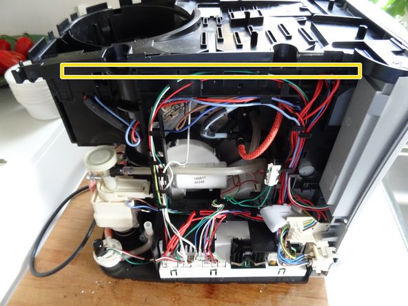

  10. Siemens EQ5 Erhitzer tauschen: crwdns2935265:010crwdnd2935265:01crwdnd2935265:02crwdne2935265:0 Siemens EQ5 Erhitzer tauschen: crwdns2935265:010crwdnd2935265:02crwdnd2935265:02crwdne2935265:0
    • (Auch hier sind Deckel und Kaffeebehälter zur besseren Sichtbarkeit entfernt.) Setze ein Öffnungswerkzeug in den Spalt zwischen Oberteil und restlicher Maschine ein, löse die Rasten und Laschen, bis das Oberteil abgetrennt werden kann. Die Rasten sitzen sehr fest und du brauchst recht viel Kraft.

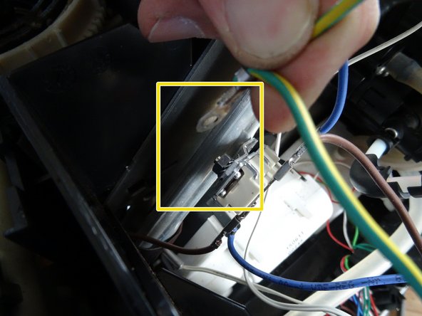

  11. Siemens EQ5 Erhitzer tauschen, Erdungskabel lösen: crwdns2935265:011crwdnd2935265:01crwdnd2935265:02crwdne2935265:0 Siemens EQ5 Erhitzer tauschen, Erdungskabel lösen: crwdns2935265:011crwdnd2935265:02crwdnd2935265:02crwdne2935265:0
    • Ziehe die Flachstecker an den grün-gelben Erdungskabeln ab.
    • Schraube die Mutter SW7 an der Öse des grün-gelben Erdungskabels am Thermoschalter ab. Passe auf, dass der Schalter nicht abfällt, sichere ihn am Besten mit der Mutter.
  12. Siemens EQ5 Erhitzer tauschen, Thermoschalter abtrennen: crwdns2935265:012crwdnd2935265:01crwdnd2935265:01crwdne2935265:0
