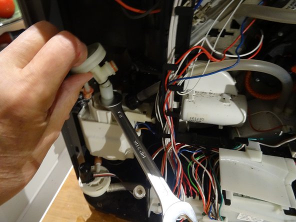

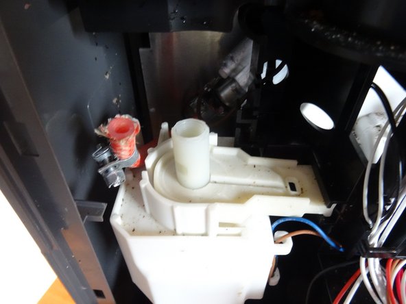

  7. Siemens EQ5 Pulsationsdämpfer/Überdruckventil tauschen, Pulsationsdämpfer/Überdruckventil: crwdns2935265:07crwdnd2935265:01crwdnd2935265:03crwdne2935265:0 Siemens EQ5 Pulsationsdämpfer/Überdruckventil tauschen, Pulsationsdämpfer/Überdruckventil: crwdns2935265:07crwdnd2935265:02crwdnd2935265:03crwdne2935265:0 Siemens EQ5 Pulsationsdämpfer/Überdruckventil tauschen, Pulsationsdämpfer/Überdruckventil: crwdns2935265:07crwdnd2935265:03crwdnd2935265:03crwdne2935265:0
    • Der Pulsationsdämpfer ist direkt über der Pumpe festgeschraubt.
    • Ziehe den durchsichtigen Schlauch ab.
    • Löse die Schlauchklemme am roten Druckschlauch und ziehe den Schlauch ab
    • Halte den Ausgangsstutzen der Pumpe mit einem Gabelschlüssel SW12 fest.
    • Drehe das Ventil heraus. Wenn es nicht leicht geht, kannst du noch das Bajonett am Anschluss für den durchsichtigen Schlauch lösen. Vorsicht: eine Feder und ein Ventilstößel können herausfallen.
    • Eventuell ist das Ventil nur verkalkt, dann lege die Innereien in einen Entkalker. Wenn du von der Pumpenseite in das Ventil hineinbläst, darf es kaum Widerstand geben.
Arbeite die Schritte in umgekehrter Reihenfolge ab, um dein Gerät wieder zusammenzubauen.
