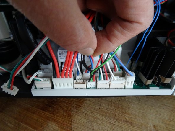

  7. Siemens EQ 5 Keramikventil tauschen, EQ 5 Keramikventil: crwdns2935265:07crwdnd2935265:01crwdnd2935265:03crwdne2935265:0 Siemens EQ 5 Keramikventil tauschen, EQ 5 Keramikventil: crwdns2935265:07crwdnd2935265:02crwdnd2935265:03crwdne2935265:0 Siemens EQ 5 Keramikventil tauschen, EQ 5 Keramikventil: crwdns2935265:07crwdnd2935265:03crwdnd2935265:03crwdne2935265:0
    • Falls noch nicht geschehen: Nimm die beiden Kunststoffabdeckungen über den Kabeln und der Elektronikbox ab.
  8. Siemens EQ 5 Keramikventil tauschen: crwdns2935265:08crwdnd2935265:01crwdnd2935265:03crwdne2935265:0 Siemens EQ 5 Keramikventil tauschen: crwdns2935265:08crwdnd2935265:02crwdnd2935265:03crwdne2935265:0 Siemens EQ 5 Keramikventil tauschen: crwdns2935265:08crwdnd2935265:03crwdnd2935265:03crwdne2935265:0
    • Suche die beiden Kabelstränge, die vom Keramikventil zur Hauptplatine gehen. Ziehe die Stecker ab und fädle die Kabel aus.
