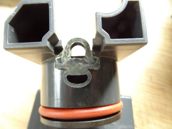

    • Ein Bild der Brühgruppe. Die erste Dichtung zum Tauschen befindet sich am blauen Wasserzulauf.
    • Diese Dichtung kann unmittelbar ohne weitere Demontage getauscht werden. Die Dichtung ist ziemlich belastet und sollte recht oft gewechselt werden. Sie gleitet besser, wenn sie dünn mit lebensmittelechtem Silikonfett eingestrichen wird.
  2. Siemens EQ6 Brühgruppe revidieren: crwdns2935265:02crwdnd2935265:01crwdnd2935265:01crwdne2935265:0
    • Die zweite Dichtung, die öfter gewechselt werden sollte, befindet sich am oberen Kolben. Grundsätzlich könnte sie auch ohne weitere Demontage getauscht werden. Allerdings ist das Öffnen der Brühgruppe nicht schwer, dann kann sie auch gründlicher gereinigt werden.

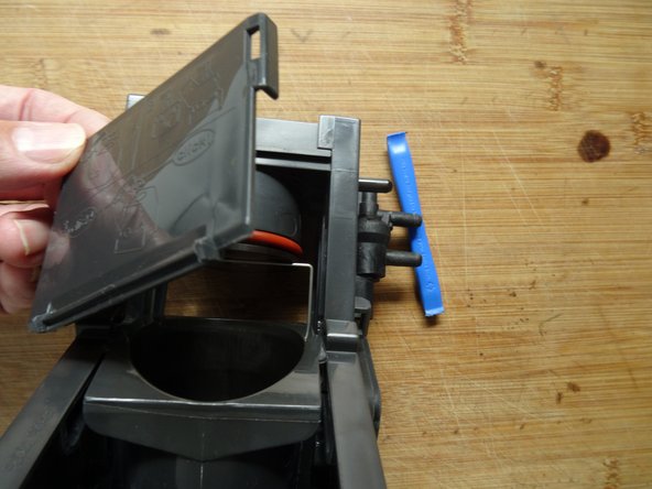

  3. Siemens EQ6 Brühgruppe revidieren: crwdns2935265:03crwdnd2935265:01crwdnd2935265:03crwdne2935265:0 Siemens EQ6 Brühgruppe revidieren: crwdns2935265:03crwdnd2935265:02crwdnd2935265:03crwdne2935265:0 Siemens EQ6 Brühgruppe revidieren: crwdns2935265:03crwdnd2935265:03crwdnd2935265:03crwdne2935265:0
    • Entferne die Abdeckung am oberen Kolben. Greife links und rechts unter die Rasten, ein Plastikwerkzeug ist hilfreich, es geht aber auch mit den Fingern. Löse die Abdeckung ab.
    • Nun ist der obere Kolben gut von zwei Seiten zugänglich und kann recht gut gereinigt werden.
