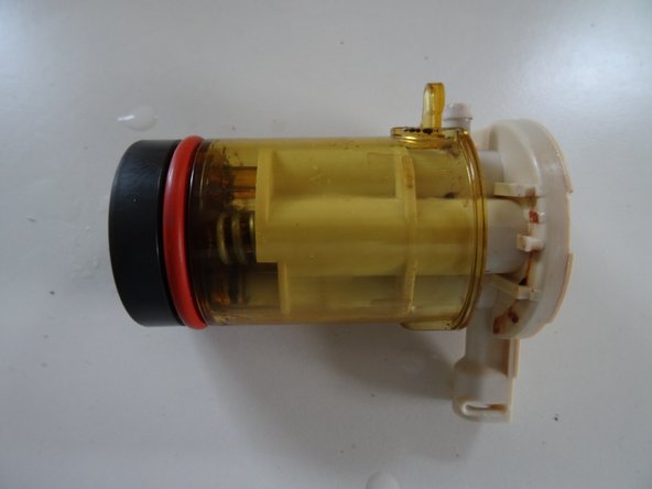

  2. Descaling of the upper brewing piston: crwdns2935265:05crwdnd2935265:01crwdnd2935265:02crwdne2935265:0 Descaling of the upper brewing piston: crwdns2935265:05crwdnd2935265:02crwdnd2935265:02crwdne2935265:0
    • The two pictures show a dirty/calcified upper brewing piston before and after repair.
    • Try to see if the machine works normally. If no coffee comes out, the seals in the upper piston may be damaged:
    • Remove the brew unit.
    • Put the machine to one side and use a flashlight to examine the upper brewing piston. A small mirror may also be helpful.
    • The upper piston is transparent. There must be no dirt or liquid inside it. If there is (as shown in the photo), you will need to have it serviced or replaced. You can find our instructions for ECAM, ETAM and ESAM here.
Follow the steps in reverse order to reassemble your device.

Explore ECAM 450.55.S weißt du ob hier der Obere Brühkolben beim Entkalkungsprogramm mit entkalk wird?
Und wie ist es mit einem Reinger für Kaffee Rückstände/Öle? macht es Sinn damit zu Spülen?
LG
Markus
Markus - crwdns2934203:0crwdne2934203:0
Bei den DeLonghis erwischt das Entkalkungsprogramm den oberen Brühkolben nicht. Eine gelegentliche Entkalkung (wie oben beschrieben) - je nach Wasserhärte - ist empfehlenswert. Den oberen Brühkolben kann man ja mit einer Taschenlampe anleuchten und kontrollieren. Überaus kritisch (oder teuer) ist das nicht und im Falle des Falles haben wir ja die Anleitung.
Kaffeefettreiniger ist durchaus nützlich, auch die gelegentliche Revision des unteren Kolbens. Geräte von DeLonghi sind schon standfest, eine gute Wahl!
