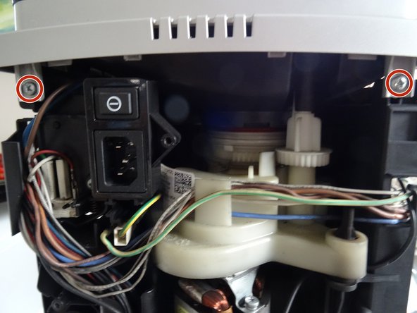

    • Drehe die Maschine mit der Rückseite zu dir.
    • Entferne fünf Torx T20 Security Schrauben.
    • Eine kleine Hürde: Diese Schrauben haben in der Mitte einen Pin, deswegen muss der Schraubendreher ein Loch besitzen.
  2. DeLonghi ECAM Series oberen Brühkolben revidieren: crwdns2935265:02crwdnd2935265:01crwdnd2935265:02crwdne2935265:0 DeLonghi ECAM Series oberen Brühkolben revidieren: crwdns2935265:02crwdnd2935265:02crwdnd2935265:02crwdne2935265:0
    • Hebe die Rückseite heraus.

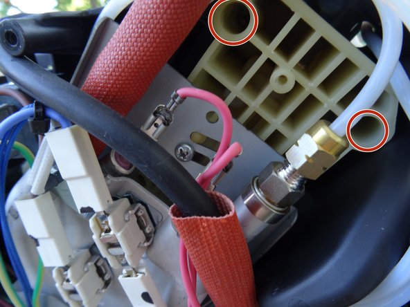

    • Der Träger des oberen Kolbens ist auf der linken Seite mit zwei Schrauben befestigt. Je nach Modell müssen diese Schrauben freigelegt werden.
    • Im ersten Bild ist ein Modell mit zusätzlichem Dampferhitzer zu sehen. Hier muss der Dampferhitzer losgeschraubt werden (eine kurze Schraube oben, eine weiter unten), dann kann er ein paar Zentimeter vorgezogen werden.
    • Im zweiten Bild ist ein Modell mit manuellem Dampfhahn zu sehen. Hier müssen die beiden Schrauben am Hahn gelöst werden, dann kann der Dampfhahn etwas zur Seite geschoben werden.
    • Wenn die beiden Schrauben freigelegt sind, dann drehe sie heraus.
