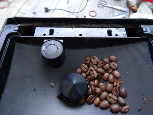

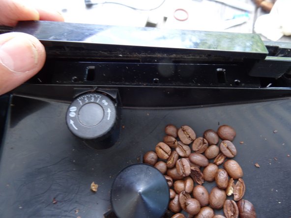

    • Die Klappe des Bohnenfachs muss abgenommen werden. Sie ist links und rechts eingerastet, die Raste wird von einer Feder unter Spannung gehalten. Drücke die Feder zusammen, bis die Raste frei ist und hebe die Klappe ab.
  3. DeLonghi ETAM oberen Brühkolben revidieren: crwdns2935265:03crwdnd2935265:01crwdnd2935265:03crwdne2935265:0 DeLonghi ETAM oberen Brühkolben revidieren: crwdns2935265:03crwdnd2935265:02crwdnd2935265:03crwdne2935265:0 DeLonghi ETAM oberen Brühkolben revidieren: crwdns2935265:03crwdnd2935265:03crwdnd2935265:03crwdne2935265:0

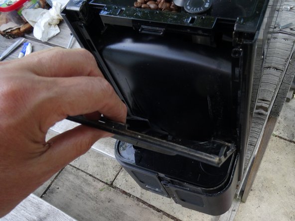

    • Unter der Klappe befindet sich eine Abdeckleiste aus Kunststoff. Sie ist nur eingerastet. Löse sie mit einem flachen Werkzeug ab und hebe sie heraus.
  4. DeLonghi ETAM oberen Brühkolben revidieren: crwdns2935265:04crwdnd2935265:01crwdnd2935265:02crwdne2935265:0 DeLonghi ETAM oberen Brühkolben revidieren: crwdns2935265:04crwdnd2935265:02crwdnd2935265:02crwdne2935265:0
    • Hebe die Rückseite nach oben heraus und lege sie zur Seite.

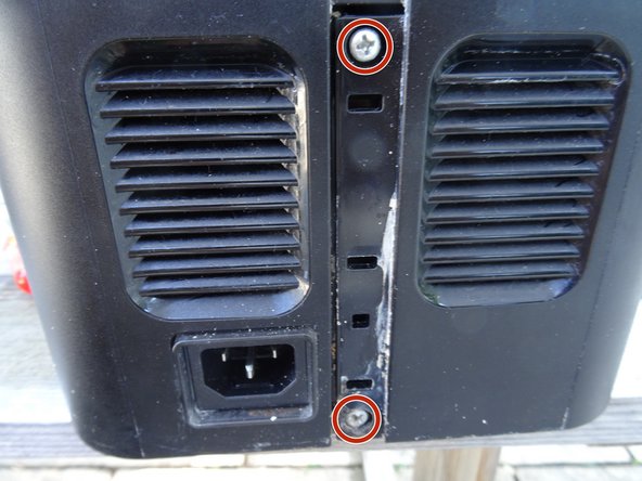

  5. DeLonghi ETAM oberen Brühkolben revidieren: crwdns2935265:05crwdnd2935265:01crwdnd2935265:02crwdne2935265:0 DeLonghi ETAM oberen Brühkolben revidieren: crwdns2935265:05crwdnd2935265:02crwdnd2935265:02crwdne2935265:0

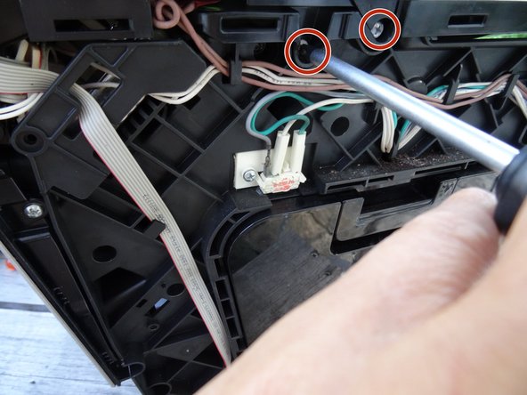

    • Die seitlichen Abdeckungen sind noch mit zwei Schrauben auf der Rückseite befestigt. Diese befinden sich unter einer Abdeckleiste, die nur eingerastet ist. Nimm die Abdeckleiste ab und lege sie zur Seite.
    • Drehe die beiden Kreuzschlitzschrauben heraus.

    • Die Oberseite istje nach Typ mit Schrauben links und rechts befestigt. Drehe sie heraus.
    • Nun kann die Oberseite behutsam abgehoben werden.

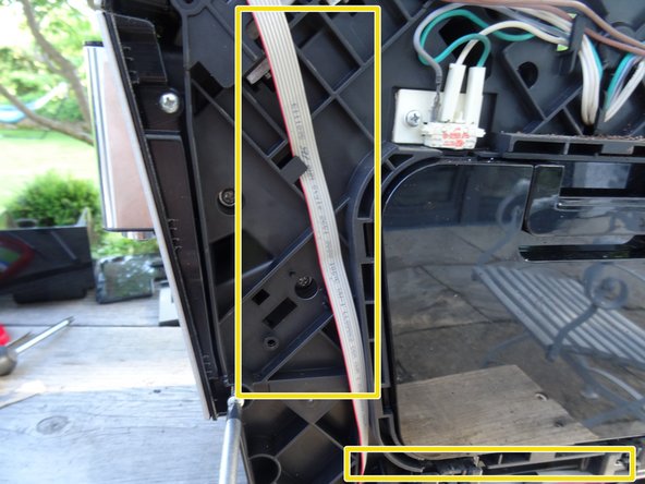

    • Hebe das Bedienpanel ein wenig hoch. Drücke die Verriegelung am weißen Stecker und ziehe den Stecker ab.
    • Fädle das Flachbandkabel, das nach hinten zur Steuerelektronik führt, soweit wie möglich aus. Dadurch wird es länger und du kannst das Bedienpanel an der Seite abstellen.
    • Wenn du das Bedienpanel ganz ausbauen willst, musst du den Deckel an der Steuerelektronik abnehmen und den Stecker abtrennen. Dann kannst du das Kabel ganz ausfädeln.

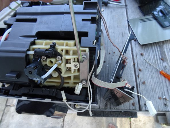

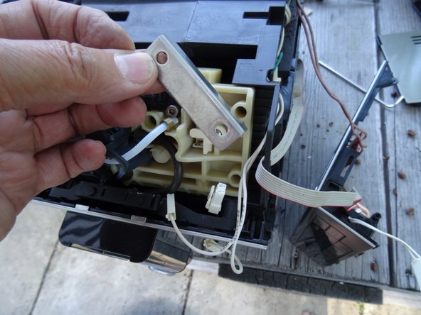

  15. DeLonghi ETAM oberen Brühkolben revidieren: crwdns2935265:015crwdnd2935265:01crwdnd2935265:02crwdne2935265:0 DeLonghi ETAM oberen Brühkolben revidieren: crwdns2935265:015crwdnd2935265:02crwdnd2935265:02crwdne2935265:0
    • Drehe die beiden Inbusschrauben (4 mm) heraus.
    • Hebe die Halterung aus Edelstahl ab.

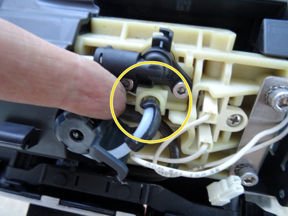

    • Ziehe noch den Schlauch zum Kaffeeauslauf ab.
    • Ziehe die Druckschläuche, die im Weg sind, durch die Öffnungen zur linken Seite heraus.

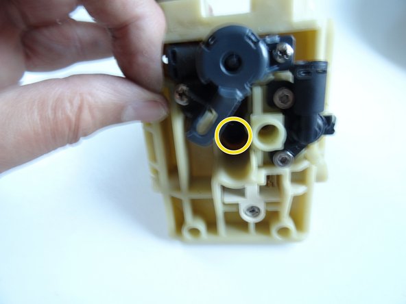

  20. DeLonghi ETAM oberen Brühkolben revidieren, Oberen Brühkolben revidieren: crwdns2935265:020crwdnd2935265:01crwdnd2935265:02crwdne2935265:0 DeLonghi ETAM oberen Brühkolben revidieren, Oberen Brühkolben revidieren: crwdns2935265:020crwdnd2935265:02crwdnd2935265:02crwdne2935265:0
    • Der Kolben ist mit einer kleinen Ringsicherung am grauen Plastikteil befestigt. Schiebe die Sicherung zur Seite und bewahre sie gut auf.
    • Drehe den Kolben herum. Genau in der Mitte befindet sich vertieft eine Torx T10 Schraube. Drehe sie heraus.
