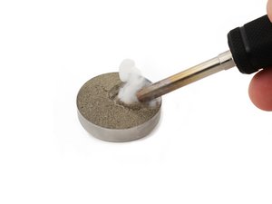

Pegue o metal com uma mão e a solda com a outra. Eu soldo segurando o ferro com minha mão dominante, mas você tem que testar fazê-lo com ambas as mãos, para ver o que é o mais apropriado para você. Acrescente um pouco de solda à ponta do ferro de soldar. É a chamada 'estanhagem' do ferro, que ajuda a proteger a ponta do ferro e, também, melhorar a transeferência de calor. Toque com o ferro a junção que você está soldando, certificando-se de que está tocando em ambos, a ilha de cobre na placa e o terminal do componente. A ideia é aquecer todas as partes da conexão à mesma temperatura, de forma que a solda possa fluir de forma uniforme para sobre todos os menores espaços. Após um ou dois segundos, pique vagarosamente a solda por sobre a junção. Se a junção estiver quente o suficiente, a solda deve derreter e escorrer por sobre a junção. Você só precisa acrescentar uns poucos milímetros de solda, não exagere. Uma vez acrescentada a solda, remova vagarosamente o ferro da junção, limpe a ponta em uma esponja úmida e coloque o ferro de soldar no seu suporte.
