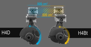

L'auteur possède une Twingo III, moteur H4D-400 (1.0 SCe) dépourvue de Start & Stop et de Gestion de l'Énergie.
Le moteur H4Bt-401 (0.9 TCe) et les variantes équipées de Gestion de l'Énergie, Start & Stop sont par conséquent moins bien documentées, en particulier sur la partie retour d'expérience et découvertes du quotidien. Les spécifités de la variante GT sont à ce jour encore mal documentées.

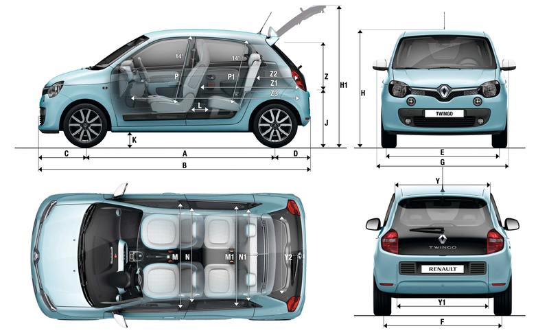

Dimensions
| Description | Dimension (mm) | |
| A | Empattement | 2492 |
| B | Longueur hors tout | 3595 |
| C | Porte-à-faux avant | 630 |
| D | Porte-à-faux arrière | 473 |
| E | Voie avant | 1452 |
| F | Voie arrière | 1425 |
| G | Largeur hors tout sans rétroviseurs | 1646 |
| H | Hauteur à vide | 1554 |
| H1 | Hateur avec hayon ouvert à vide | 1967 |
| J | Hauteur seuil de coffre à vide | 793 |
| K | Garde au sol en charge | 170 |
| L | Rayon aux genoux de la 2ème rangée | 136 |
| M | Largeur aux coudes avant | 1362 |
| M1 | Largeur aux coudes arrière | 1325 |
| N | Largeur aux bandeaux avant | 1321 |
| N1 | Largeur aux bandeaux arrière | 1284 |
| P | Hauteur sous pavillon à 14° de la 1ère rangée (places avant) | 908 |
| P1 | Hauteur sous pavillon à 14° de la 2ème rangée (places arrière) | 855 |
| Y | Largeur d'entrée supérieure de coffre - Largeur maximum de coffre | 966 - 1065 |
| Y1 | Largeur d'entrée inférieure de coffre | 932 |
| Y2 | Largeur intérieure entre passage de roue | 1005 |
| Z | Hauteur entrée de coffre | 580 |
| Z1 | Longueur de chargement maxi (de porte de coffre à sièges arrière rabbatus) | 1336 |
| Z2 | Longueur de chargement derrière les sièges | 636 |
| Z3 | Longueur de chargement jusqu'à la planche de bord (siège passager en tablette) | 2315 |
Sources: Brochures Twingo III.

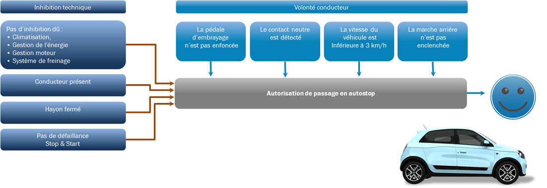

Informations Stop & Start Transverse gamme (Cahier stagiaire Renault Twingo III) :
F4Rt avec Stop & Start: le seuil d’inhibition de la prestation et donc d’alerte est à 100,000 démarrages à cause de l’usure des coussinets de vilebrequin (désactivation de la fonction Stop & Start, allumage d'un voyant rouge sur le bouton Stop & Start).

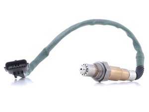

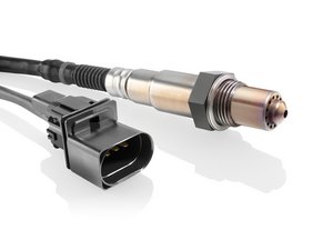

- Les sondes lambda se remplacent autour de 150,000km dans des conditions idéales. (préconisation Bosch). Donc AVANT si le carburant contient des additifs métalliques, et avant si les conditions d'usage sont sévères.

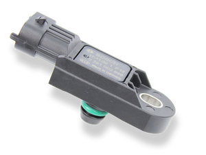

- Une attention particulière à l'ensemble des capteurs, incluant les capteurs MAP, Thermomètre D'admission, AAC et PMH devra être apportée, au risque de rencontrer une multitude de problèmes aléatoires.

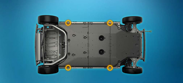

Points de levage officiels
Les points de levage officiels pour les Twingo III sont les suivants (voir image).
La tôle en ces points est beaucoup + épaisse pour supporter la charge du véhicule. Vous ne devez surélever le véhicule à l'aide d'un cric (ou autre) que par ces points. En tout autre endroit la tôle est susceptible de se déformer voir de craquer sous la charge.
Il est interdit de surélever le véhicule depuis; ou d'appliquer de la charge sur, la traverse arrière du chassis.
Cahier Stagiaire Renault: "Lors du levage, le véhicule doit être sanglé au pont. Se référer aux Méthodes Réparations."

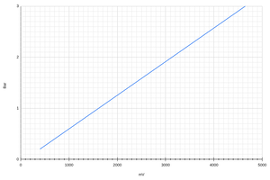

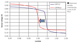

[Majeur] - Sur-enrichissement largement prématuré et injustifié du mélange air/carburant
Vérifié uniquement sur mon H4D-400, 100% E85.
Le calculateur moteur (120) sort de manière permanente du mode "λ = 1.00" dès 3,500 - 3,750 RPM, (légèrement variable selon le rapport), à très faible charge et/ou au régulateur sur terrain plat.
Passé ce point, la consigne de lambda passe riche en permanence (faible et très faible charge incluses). Le lambda consigne est défini à une valeur fixe proportionnelle aux RPM. Cette consigne n'a aucun rapport avec quelconque système de protection contre le cliquetis.
L'indice d'octane du carburant ne permet ni d'éviter ni de retarder l'apparition du point de sur-enrichissement. En pratique, rouler à l'E85 (RON >= 104, selon EN 15293:2018) n'empêche même pas ce sur-enrichissement. Il est même totalement inutile dans ce cas de figure, ce qui rend ce défaut encore plus inacceptable.
Il semble donc s'agir donc d'un enrichissement hard-codé, purement arbitraire et pire que "préventif". C'est surtout un gachis significatif de carburant, des émissions polluantes inutiles et une source de pollution majeure de l'huile moteur.

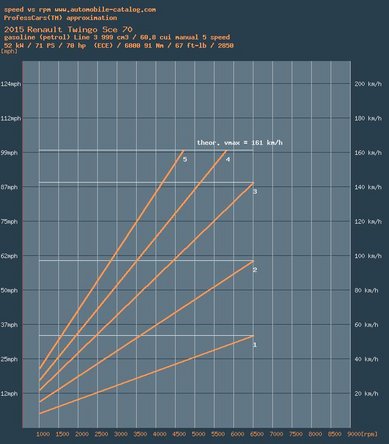

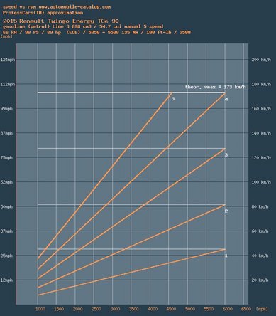

L'étagement de boîte implique que l'on tourne riche en permanence sur autoroute, sinon une partie très importante du temps. Je recommande donc de passer sans aucun questionnement sur des échéances de vidanges sévérisées si l'on se trouve régulièrement en régime "toujours riche".

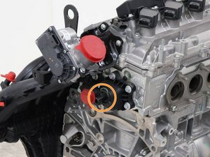

Où se trouve la masse électrique : Une masse électrique critique, qui semble être la masse électrique des bobines d'allumage, est située derrière l'arche de roue arrière-droite. La cosse est vissée au chassis par un boulon de 10mm.

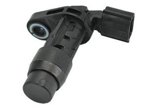

Un capteur AAC/PMH instable et/ou leur mauvaise calibration produisent des symptômes similaires à des défauts d'allumage.

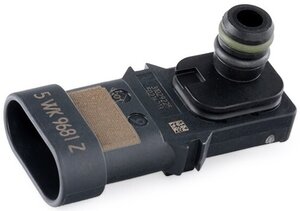

[Majeur] - Encrassement lié aux vapeurs d'huile (H4D et H4Bt)
Toutes les pièces se trouvant après une arrivée du reniflard de vapeurs d'huiles sont sujettes à des dépôts de vapeurs d'huile. Plus l'élément est proche du reniflard d'huiles, plus l'encrassement sera prononcé. Ex: le cylindre 3 sera plus encrassé que le 2, lui-même plus encrassé que le 1.
Pièces touchées, à surveiller et nettoyer au moindre doute:
- Boitier papillon
- Capteur MAP (appelé capteur de surpression d'alimentation sur le H4Bt)
- Capteur de température d'admission (important, ne pas le sous-estimer)
- Injecteurs (pointes, extérieur uniquement)
- Bougies d'allumage
Conséquences directes et indirectes pour l'utilisateur:
- Mesures des capteurs faussées, déséquilibrage de l'injection, ratés d'allumage
- Pollution, surconsommation
- Mauvais aggrément de conduite: perte de couple/puissance, trous à l'accélération, difficultés de démarrage
- Fiabilité réduite, contamination de l'huile amplifiée
La densité de l'air variant avec la température, le calcul correct de la masse d'air dépend tout autant de la fiabilité du capteur MAP que du thermomètre d'admission. Une mauvaise indication de température d'admission faussera le calcul de masse d'air, que le calculateur moteur (120) devra compenser constamment.
Accélérateurs des dépôts de vapeurs d'huile:
Des études suggèrent une formation de dépôts de vapeurs d'huiles amplifiée à l'E85, liée à ses propriétés avec les additifs traditionnellement utilisés et diverses réactions chimiques avec l'huile moteur. La conception du moteur (quantité de vapeurs d'huile renvoyée d'origine) est reconnue comme étant la cause principale.

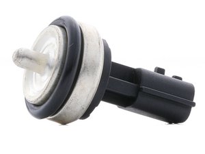

Identifier un problème de thermomètre d'admission (OBD Standard):
Moteur totalement froid, à l'arrêt, comparer les températures de l'admission et du liquide de refroidissement. Les valeurs indiquées via OBD doivent être égales et cohérentes avec la température ambiante.
Nettoyer si nécessaire, puis refaire les lectures de température après un instant (le produit nettoyant peut refroidir le thermomètre).

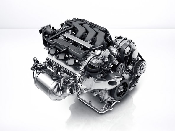

Motorisations
Éclaté de pièces du bloc moteur H4D-400 + boîte JE3.
Deux motorisations à trois cylindres en ligne d'environ 1 Litre de cylindrée sont présentes sur les Twingo III, soit atmosphérique (1.0 SCe, H4D), ou turbo-compressé (0.9 TCe, H4Bt). Les motorisations sont strictement identiques chez Smart, à l'exception de leur dénomination différente. La famille de moteurs est appellée M281 chez Smart, le 1.0 SCe étant le M281 E10 et le 0.9 TCe le M281 E09 LA. Il existe une variante M281 E10 R, exclusive à la Smart, qui est bridée à 45kW (60ch).
Le moteur est placé à l'arrière du véhicule, sous le coffre et avec un angle de 49°.
Le moteur H4Bt 401 est une adaptation du moteur H4Bt 400 utilisé sur les Clio IV (50% du moteur a subi des modifications), avec de grandes différences au niveau du circuit de suralimentation. L'inclinaison du moteur a pour conséquences, en particulier: modification de certaines pièces moteur, réduction des intervalles de vidange et réduction du volume d'huile.
Le moteur H4D est conçu sur la base du H4Bt et reprend une grande partie de ses technologies. Il partage aussi de nombreuses pièces avec ce dernier (ex: déphaseur d’arbre à cames et chaîne de distribution communs avec le H4Bt). Le H4D fait 100 cm³ de plus que le H4Bt, grâce à une course de piston plus longue (augmentation de la manivelle du vilebrequin), tout en gardant les mêmes dimensions (hauteur et largeur).

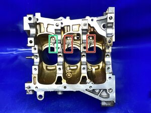

Le bloc-cylindres (110116559R) est commun aux H4D-400 et H4Bt-401 : il est strictement identique à l'unique exception de quelques trous percés à des endroits différents pour alimenter des périphériques en liquide de refroidissement et/ou en huile, tel que le turbo et l'échangeur huile/eau sur le H4Bt-401. Il est d'ailleurs identique à celui utilisé sur les moteurs TCe 90 d'autres véhicules Renault, avec comme seule autre différence que l'identification du moteur (frappe à froid) peut se faire à un endroit différent.
En revanche, la semelle du moteur H4Bt-401 diffère de celle du H4D-400. Le H4Bt-401 possède un échangeur eau/huile, filtre à huile papier dans une cloche. Le H4D se contente lui d'un filtre à huile à visser, sans échangeur huile/eau.
La culasse diffère également sur les H4D-400 et les H4Bt-401. L’architecture des conduits d’admission/échappement ainsi que le profil des arbres à cames sont adaptés au type d’alimentation (atmosphérique ou suralimenté). Les conduits d'admission favorisent dans les deux cas l'effet de tumble.
Technologies principales :
- Bloc (carter cylindres et culasse) moulés et conçus dans un alliage d'aluminium.
- Double arbre à cames (Dual Over Head Camshaft ou DOHC) en tube creux avec des cames rapportées et un revêtement "toilé" des paliers.
- Pièces "faible friction" : poussoirs de soupapes plats avec revêtement DLC (Diamond Like Carbon) et jupes de pistons recouvertes de graphite.
- 12 valves, 4 par cylindre: 2 d'admission et 2 d'échappement.
- Distribution par chaîne "silencieuse" à faible frottements.
- Variable Valve Timing (VVT) côté admission grâce à un déphaseur d'arbre à cames.
- Calculateur d'injection Bosch ME17.
- Injection indirecte multi-point (3 injecteurs) en double-jet (1 jet par soupape).
- Pompe à huile à cylindrée variable, avec deux niveaux de pression (par l'intermédiaire d'un électrovanne tout ou rien).
- Cylindres décalés de l'axe du vilebrequin.
- H4Bt: turbo-collecteur d'échappement à faible inertie avec waste-gate actionnée par servo-moteur.
- H4Bt: Inter-cooler air/eau intégré au collecteur d'admission, avec circuit de refroidissement et radiateur dédié.
- Start & Stop et ESM (Energy Smart Management) en option sur le H4D, de série sur le H4Bt.
Ces moteurs ne possèdent ni capteur de pression d'huile, ni sonde de température d'huile.
Le "capteur de pression d'huile" est en réalité un contacteur (ON/OFF) s'activant à 0.6 bar de pression d'huile. Une chute de pression dangereuse ne sera jamais signalée s'il reste au moins 0.6 bar. Même dans ce cas, il est possible que le voyant ne s'allume jamais avec les configurations par défaut du tableau de bord que j'ai constatées. Pour référence: tourner le démarreur suffit déja à excéder 0.6 bar de pression d'huile sur mon H4D "sain". L'affichage du voyant d'alerte est donc catastrophique et signe probablement la mort du moteur.
La "température d'huile" affichée via OBD Standard reflète uniquement le PID propriétaire PR877 (Température d'huile moteur ESTIMÉE), mais une certaine valeur reste requise pour effectuer certaines opérations de maintenance (ex: recalibration du VVT).
Sources: Brochures Twingo III, RTA Twingo III 1.0 SCe 70, Guide stagiaire Twingo III, Introduction (Service Smart 453), Vidéo de présentation Renault du 0.9 TCe sur YouTube.

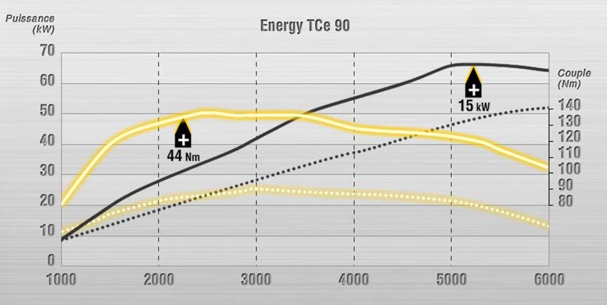

Spécifications

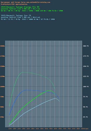

Comparaison du couple (jaune) et puissance (noir) entre le H4Bt (trait continu) et le H4D (pointillés). Source : Guide Stagiaire Renault
| Élément | Unité | M281 E10 - H4D 400 - 1.0 SCe 70 | M281 E09 - H4Bt 401 - 0.9 TCe 90 |
| Cylindrée | cm³ | 999 | 899 |
| Alésage (Bore) | mm | 72.2 | 72.2 |
| Course (Stroke) | mm | 81.3 | 73.1 |
| Alésage / course | φ | 0.888 | 0.988 |
| Ratio de compression | φ | 10.5 | 9.5 |
| Masse | kg | 81 (HR10DEg1) | 86 (HR09DETg1) |
| Carburant recommandé | N/A | 95 RON E10, SANS Additifs Métalliques | 95 RON E10, SANS Additifs Métalliques |
| Carburants "tolérés" | N/A | E85 (100%) | E85 (100%) |
| Norme Euro | N/A | 5 (sans Stop & Start) - 6 (avec S&S) | 6 (S&S de série) |
| Puissance | kW | 52 | 66 |
| À la vitesse de | rpm | 6,000 | 5,500 |
| Couple | Nm | 91 | 135 |
| À la vitesse de | rpm | 2,850 | 2,500 |
| Pression boost max | bar | N/A | 2.3 |

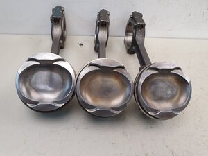

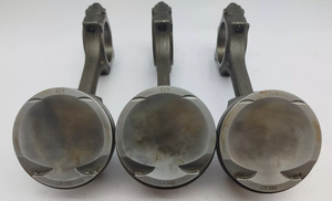

Pistons (H4D 400 et H4Bt-401)
Jupes de pistons - revêtement graphite.
Les jupes de pistons des moteurs H4D 400 et H4Bt 401 sont recouvertes d'un revêtement graphite, possiblement un revêtement appellé EvoGlide® par MAHLE.
Risque d'usure à l'installation: MAHLE avertit que le revêtement graphite requiert une attention lors de l'installation du piston neuf. Un cycle de rodage spécifique doit être impérativement respecté afin d'éviter une usure excessive.
Source: MAHLE, Édition 03/2022
Les pistons des H4D-400 et H4D-401 diffèrent. Toutefois, le bloc cylindre (dont alésage) étant strictement identique, ainsi que la segmentation, les données suivantes de la RTA sont applicables aux deux moteurs.
Le schéma sur la page de données techniques de la RTA est très étrange. Il montre une tête de piston de H4Bt-401 au lieu d'une tête de piston de H4D-400, alors qu'elle est supposée couvrir uniquement le H4D-400. Par ailleurs, la marque de sens de montage est du côté inverse par rapport au schéma sur tous les pistons que je trouve. C'est comme si le schéma était en miroir.
Il existe plusieurs classes de pistons, mais la RTA ne donne aucun détail de plus. Elle dit juste que ça existe.
Caractéristiques :
| Diamètre* (mm) | 72.151 ⩽ x ⩽ 72.169 |
| Consigne de montage | Pointe du repère (1) orientée vers le volant moteur |

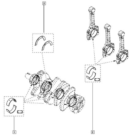

Coussinets de bielles et de paliers de vilebrequin (H4D-400 et H4Bt-401)
1. Coussinets de paliers de vilebrequin
| Classes | 0 | 1 | 2 | 3 | 4 | 5 |
| Identification | Noir | Blanc | Vert | Jaune | Bleu | Rouge |
| Épaisseur (mm) | 1.994 ⩽ x ⩽ 1.997 | 1.997 ⩽ x ⩽ 2.000 | 2.000 ⩽ x ⩽ 2.003 | 2.003 ⩽ x ⩽ 2.006 | 2.006 ⩽ x ⩽ 2.009 | 2.009 ⩽ x ⩽ 2.012 |
| Référence Renault | 12207 9774R | 12207 6950R | 12207 4932R | 12207 0656R | 12207 2832R | 12207 9576R |
Consigne de montage : demi-coussinet supérieur rainuré, centrer le demi-coussinet dans son logement.
Sources : RTA Twingo III 1.0 SCe 70 (données techniques), Catcar.info (références)
2. Coussinets de bielle
| Identification | Jaune | Noir | Bleu | Rouge | Vert |
| Épaisseur (mm) | 1.815 ⩽ x ⩽ 1.818 | 1.818 ⩽ x ⩽ 1.821 | 1.821 ⩽ x ⩽ 1.824 | 1.824 ⩽ x ⩽ 1.827 | 1.827 ⩽ x ⩽ 1.830 |
| Référence Renault | 12150 9484R | 12150 1679R | 12150 5386R | 12150 9765R | 12150 5479R |
Semblent exister en remplacement en cotes STD, +0.25mm et +0.50mm.
Consigne de montage : sans détrompeur, centrer le demi-coussinet dans son logement.
3. Cales de réglage du jeu axial de vilebrequin
| Épaisseur des cales sur le palier (mm) | 1.90 ⩽ x ⩽ 1.95 |
| Référence Renault | 122802491R |
| Consigne de montage | Face rainurée côté vilebrequin |
Référence et cote unique.
Vue éclatée et couples de serrage - H4D-400 et H4Bt-401
| Numéro | Élément |
| 1 | Vis de poulie de pompe à eau |
| 2 | Poulie de pompe à eau |
| 3 | Vis de pompe à eau |
| 4 | Pompe à eau |
| 5 | Joint de la pompe à eau |
| 6 | Obturateur |
| 7 | Carter-cylindres |
| 8 | Démarreur |
| 9 | Obturateur |
| 10 | Vis |
| 11 | Déflecteur |
| 12 | Obturateur |
| 13 | Vis |
| 14 | Segment coup de feu |
| 15 | Segment d'étanchéité |
| 16 | Segment racleur |
| 17 | Pisette de refroidissement de fond de piston |
| 18 | Vis de gicleur de refroidissement de fond de piston |
| 19 | Cale latérale de vilebreuin |
| 20 | Coussinet de bielle |
| 21 | Vis de chapeaux de bielle |
| 22 | Vis volant moteur |
| 23 | Volant moteur |
| 24 | Joint d'étanchéité de vilebrequin côté boîte de vitesses |
| 25 | Vilebrequin |
| 26 | Coussinet de vilebrequin |
| 27 | Semelle de carter cylindres |
| 28 | Obturateur |
| 29 | Chapeau de palier de vilebrequin |
| 30 | Vis de la platine d'embase du carter-cylindres |
| 31 | Vis de la platine d'embase du carter-cylindres |
| 32 | Vis de la platine d'embase du carter-cylindres |
| 33 | Vis de la platine d'embase du carter-cylindres |
| 34 | Obturateur |
| 35 | Coquille inférieure (carter) |
Pour les fixations sans couple de serrage spécifié, se référer au tableau des couples de serrage standard.

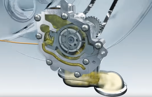

Circuit de Lubrification (bloc moteur)
Pompe à huile à palettes, cylindrée variable.
Les moteurs H4D-400 et H4Bt-401 utilisent un circuit de lubrification à carter humide.
Une pompe à huile à palettes, de cylindrée variable, et pilotée une vanne tout ou rien électronique, servant de limiteur de pression à partir de 4,500 RPM est utilisée sur les deux moteurs. Elle est actionnée par une chaîne secondaire reliée au pignon de vilebrequin pour délivrer la pression d'huile dans tout le bloc moteur et les organes en dépendant.

Les pistons sont lubrifiés chacun par un gicleur, soit trois au total. Ils sont identiques sur les deux moteurs, le bloc-cylindres (110116559R) étant le même.

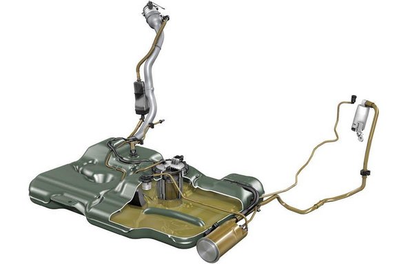

Circuit d'alimentation en carburant
Réservoir et pompe à carburant [1993]
Le réservoir de carburant se trouve à l'arrière du véhicule, partiellement sous les sièges arrière. Il est conçu en HDPE extrudé recouvert d'une couche d'EVOH. Sa capacité nominale est de 35 Litres avec le volume d'expansion se trouvant à l'intérieur de celui-ci.
Le niveau du réservoir est lu par un capteur de type flotteur-levier intégré au bloc pompe. Il s'agit d'une jauge potentiométrique. Le niveau lu par la jauge ne correspond pas toujours au niveau affiché au tableau de bord. Voir remarques.
Un système sans retour de carburant est utilisé. La pompe à carburant (1993) électrique à courant continu, de référence 17 20 249 44R envoie le carburant à une pression max de 5.2 bar jusqu'à la rampe d'injection. Le régulateur de pression est intégré au bloc pompe.
| Voies | Affectations |
| 1 | Masse : Jauge à carburant |
| 2 | Signal : Jauge à carburant |
| 3 | +APR (236) via les fusibles F3 et F4 (sur platine 597) |
| 4 | Masse : pompe |
| Élément | Résistance attendue |
| Pompe : [Fusible F3 (platine 597) ; masse] | 1.1 Ω |
Filtre à carburant:
Non-remplacable, intégré dans le bloc pompe ("filtre à vie") + crépine.
Durée de vie à l'E85:
Les pompes à carburant Bosch utilisées sont validées pour fonctionner avec du E20. Toutefois, Bosch Motorsport précise que la durée de vie de certaines de leurs pompes est raccourcie juste à côté de leur compatibilité allant jusqu'à E100.
Jauge au tableau de bord:
Par défaut, l'indication se base exclusivement l'estimation de la consommation, sans prendre en compte les corrections d'injection. Elle devient donc fausse si on utilise tout ou partie d'E85.
L'indication n'utilise jamais le flotteur dans le réservoir, sauf pour activer le voyant de réserve. (voir chapitre E85)
Il est possible de changer un paramètre dans le tableau de bord pour forcer l'affichage de jauge à se baser exclusivement sur le niveau lu par le flotteur dans le réservoir. Un coefficient multiplicateur (environ x1.30) peut être entré en dur pour prendre en compte approximativement la surconsommation à l'E85 sur certains calculs uniquement. Ce coefficient agit seulement sur les estimations d'autonomie et de volume de carburant consommé. La consommation instantanée reste fausse de 30% même dans ce cas. En cas de repassage à du 95RON E10, ces affichages redeviennent faux puisque le coefficient multiplicateur (x1.30) est entré en dur dans la configuration du tableau de bord.
Ces solutions sont imparfaites, mais ont le mérite de redonner des indications de niveau/volume fiables sans sortir la calculette constamment.
Sources: Introduction into Service Manual (Smart 453), Bosch Motorsport
| Numéro | Élément | Informations |
| 1 | Bouchon | |
| 2 | Réservoir | |
| 3 | Canalisation de recyclage des vapeurs de carburant | |
| 4 | Absorbeur des vapeurs de carburant | |
| 5 | Joint | |
| 6 | Pompe / jauge à carburant | |
| 7 | Écrou | Respecter les repères de serrage. |
| 8 | Canalisation de carburant |

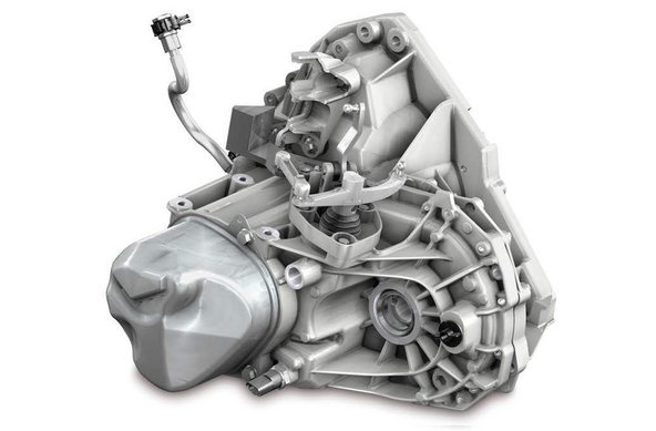

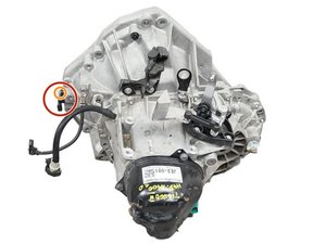

Boîtes manuelles JE3 00x
Aussi appellée "JX16M5Rg3" en code alliance. La boîte JE3 est une adaptation de la boîte JHQ pour les moteurs H4D/H4Bt (inclinés de 49°, conservant l'ensemble des trains de pignons et la commande interne. L'inclinaison a pour conséquence de réduire le volume en huile nécessaire dans la boîte, en comparaison avec les Clio IV.
- 5 vitesses avant synchronisées avec deux bagues (1, 2) ou une seule (3, 4, 5) + une marche arrière non-synchronisée. La marche arrière est dite "freinée" dans les documents Renault.
- Deux arbres de transmission.
- Denture hélicoïdale sur les vitesses avant, denture droite pour la marche arrière.
- Différentiel intégré à la boîte.
- Supporte officiellement jusqu'à 160 N.m de couple.
- Masse: 33 kg
- Embrayage hydraulique
- Volant moteur simple masse (123118379R)
Il existe sur les Twingo III un certain nombre de boîtes de la famille JE3 avec des ratios différents en fonction de la motorisation (voir courbes vitesse/RPM):
| Moteur | Modèle boîte |
| H4D | JE3 001, [...] |
| H4Bt | JE3 003, [...] |
Il existe un certain nombre de variantes de la boîte, avec des mélanges de nombres de nombres de dents variant sur plusieurs rapports et avec des arbres primaires différents.
La Twingo III GT possède un étagement de boîte encore différent avec un rapport 2 particulièrement court.
Les différentes variantes coïncident avec les caractéristiques différentes des deux moteurs. Il est possible que les ratios aient été choisis précisément pour optimiser les consommations sur les tests NEDC/WLTP. Ainsi, les ratios auraient pu changer lors du passage d'un test à l'autre.
Les ratios suivants proviennent de la RTA Twingo 1.0 SCe 70, boîte JE3 001:
| Rapport | Ratio |
| Couple réducteur | 0.2679 |
| 1 | 0.2683 |
| 2 | 0.4884 |
| 3 | 0.7179 |
| 4 | 0.9714 |
| 5 | 1.2188 |
| R | 0.2821 |
Sources: RTA Twingo III 1.0 SCe 70, Plan Gamme mécanique Renault 2018, Introduction into Service Manual (Smart 453)

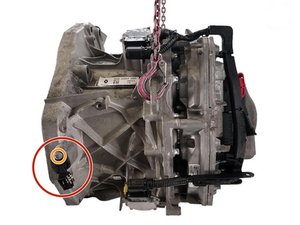

Boîte semi-automatique DC0
Cette boîte est également nommée EDC (Efficient Dual Clutch). Elle est fabriquée par Getrag. Aussi appellée "DC17D6R" en code alliance. Un volant moteur bi-masse est utilisé avec cette boîte, contrairement aux boîtes manuelles JE3.
- Boîte à double embrayage sec électro-mécanique
- 6 vitesses avant + 1 marche arrière
- 3 arbres de transmission et deux sous-transmissions, chacune possèdant son embrayage
- Supporte officiellement jusqu'à 170 N.m de couple
- Masse (avec huile): 67 kg
- Volant moteur bi-masse (123103115R, A2810300205)
Sources: Plan Gamme mécanique Renault 2018, Introduction into Service Manual (Smart 453)

Valable pour le H4D-400, boîte JE3, Vitesses tableau de bord en km/h (ABS/ESP recalibré) = vitesse GPS plus ~5 km/h.
- ~50 km/h
- 80 km/h
- 96km/h
- 124km/h

Stratégie d'autorisation au passage en auto-stop
Détection du conducteur : La ceinture du conducteur n'a pas besoin d'être bouclée pour passer en autostop. Le conducteur est considéré comme présent dans le véhicule si le niveau d'alimentation + Après-contact est présent et si la porte conducteur est fermée.

Il existe deux versions de Twingo III, celles équipées de calculateur EMM/UPC (2202) et celles qui en sont dépourvues. Les véhicules équipés du calculateur EMM/UPC (2202) disposent de la fonction ESM (Energy Smart Management ou Gestion de l'énergie), l'EMM étant l'Energy Management Module.
Si votre Twingo possède l'une de ces options, alors elle possède obligatoirement un calculateur EMM/UPC (2202), celles-ci en dépendant :
- La prestation "Stop & Start"
- Un véhicule "Grand froid"
- La prestation "essuyage et éclairage automatiques"

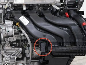

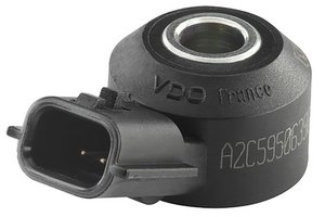

146. Capteur de cliquetis
Type : Capteur piezo électrique
Localisation : sous le collecteur d'admission
Brochage (connecteur Nippon Denso) :
| 1 | Masse |
| 2 | Signal |
Données de contrôle :
| Élément | Résistance |
| [N2 ; L2] (64V GR / 120) | 560 kΩ |
Vue oscilloscope (au ralenti) sur [N2 ; L2] (64V GR / 120).

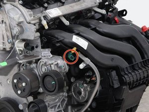

147. [H4D-400] Capteur de pression d'air d'admission (capteur MAP)
Valable moteur H4D-400 uniquement. Le H4Bt-401 utilise un capteur MAP différent, avec une échelle tension/pression différente.
Capteur piézo résistif.
Brochage :
| 1 | +5V |
| 2 | Masse |
| 3 | Signal |
Données de contrôle sur [N1 ; O1] (64V NR / 120) :
| Situation | Tension attendue |
| Contact mis | 4.9V |
| Au ralenti | 1.3V |
Données de contrôle additionnelles, PID propriétaires :
| Situation | Valeur attendue |
| Contact mis, moteur coupé et froid, à température ambiante | PR035 (Pression atmosphérique) = PR312 (Pression collecteur), et cohérent avec la pression atmosphérique actuelle (voir météo). Note : vérifier si les pressions sont en Pascals ou Bars. |
Le capteur MAP (147) permet de mesurer la pression de l'air dans l'admission. Le calculateur moteur (120) peut grâce à des formules évaluer la quantité d'air aspiré et adapter l'injection de carburant. La tension (V) du capteur de pression d'admission (147) lue par le calculateur moteur (120) peut être consultée via le PID propriétaire PR078. La pression (mbar) est interprétée directement sur la tension. Une tension faussée, incorrecte impliquera donc des lectures de pression erronées.
La pression de collecteur d'admission (PID propriétaire PR312) affichée contact mis (moteur coupé) doit être strictement égale à la pression atmosphérique actuelle. Un second capteur lit la pression atmosphérique (mbar) même moteur tournant. Sa valeur est lisible via le PID propriétaire PR035 . Les deux valeurs devraient concorder.
Puisqu'il est situé après le reniflard de vapeurs d'huile dans l'admission, des dépôts peuvent l'encrasser et perturber son bon fonctionnement. Un nettoyage périodique est fortement recommandé.
Il est impossible de consulter la valeur de pression du capteur MAP (147) via le PID OBD Standard 0x0B, donc avec la majorité des applications basiques n'utilisant pas les le PID propriétaires de Renault.
Aucun voyant moteur ou code d'erreur OBD standard n'indiquera de problème de capteur avant d'atteindre un delta ou des problèmes de mesures absolument abérrants. Les vrais bons codes standard OBD viennent très tard après au moins un P0170 ou alors très rarement seul.
Seul un code OBD Propriétaire (MAP Sensor Performance) apparaît suffisamment tôt, bien avant les codes propriétaires. L'apparition du code propriétaire ne déclenche pas le voyant moteur, et n'implique pas l'apparition des codes standard P0105 (MAP/Barometric Pressure Circuit Malfunction) ou P0106 (MAP/Barometric Pressure Circuit Range/Performance Problem) alors qu'ils sont clairement censés être équivalents.
Symptômes d'encrassement : Ralenti instable et/ou hors des valeurs attendues, vibrations, accoups, perte de couple. Pression mesurée moteur arrêté divergeante de la pression atmosphérique réelle actuelle.

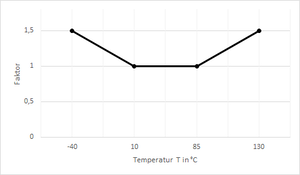

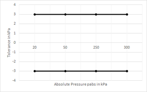

1071 et 147. [H4Bt-401] - Capteur de pression de suralimentation et Capteur de pression d'air d'admission - (capteurs MAP)
Malgré un code d'organe identique au H4D-400, le capteur de pression d'air d'admission (147) du H4Bt-401 utilise une échelle de tension/pression différente !
Ces deux capteurs de pression absolue sont identiques. Il s'agit d'un modèle de capteur Bosch standard, bien documenté et dont la specsheet est disponible sur le site Bosch Motorsport.
Le premier capteur (1071) mesure la pression en sortie de turbo, avant le boitier papillon. Il est exclusif au H4Bt-401.
Le second capteur (147) se situe dans le collecteur d'admission, après le RAS (Refroidisseur d'Air Suralimenté). Il mesure la pression d'air absolue finale aspirée par les cylindres. Sa fonction est donc identique à celle du capteur de pression d'air d'admission (147) du H4D-400, mais avec la capacité de mesurer une pression supérieure à la pression atmosphérique (>1.0 bar). Le pinout de ce capteur de pression d'air d'admission (147) est identique au moteur H4D-400.
Références : Bosch 0281002996, 223650001R
Conçus pour les carburants : 95RON, 98RON, M15, E22, Diesel.
Application :
| Plage de mesure | 0.2 à 3.0 bar |
| Type de pression de référence | Absolue |
| Pression max. | 5 bar |
| Températures de fonctionnement | -40 à 130°C |
Caractéristiques :
| Temps de réponse T10/90 | 1 ms |
| Plage compensée | 10 à 85°C |
| Tolérance (FS) avec US = 5 V | ± 1.07 % |
| Sensitivité | 1.518 mV/bar |
| Offset | 96mV |
Données électriques :
| Tension d'alimentation US | 4.75 à 5.25 V |
| Tension d'alimentation US max. | 16 V |
| Plage de signal avec US = 5 V | 0.4 to 4.65 V |
| Courant IS | 9 mA |
| Offset | 96mV |
Brochage :
| 1 | +5V (US) |
| 2 | Masse |
| 3 | Signal |
Recommandation de la specsheet: Utiliser de l'huile moteur, ex: 5W40 (en réalité toutes les huiles utilisables sur Twingo III sont tolérées) pour lubrifier le le joint du capteur. Ne pas utiliser de graisse silicone.
Sources : Specsheet du capteur Bosch 0281002996 (PS-AS), Schémas Électriques X07-14, catcar.info
149. Capteur de vilebrequin (capteur PMH)
Localisation : boîte de vitesses, côté avant du véhicule.
Couple de serrage : 10 N.m.
Type : capteur à effet Hall.
Réinitialisation : Après le remplacement du capteur, utiliser la fonction "apprentissable cible volant moteur" à l'aide d'un outil de diagnostic.
| 1 | Masse |
| 2 | Signal |
| 3 | +5V |

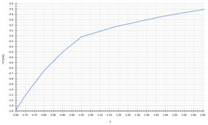

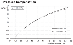

242. Sonde Lambda Aval
La sonde Lambda aval (242) ne permet une mesure que sur une plage très proche du rapport stœchiométrique. Elle permet au calculateur moteur (120) de surveiller et d'assurer le bon fonctionnement du catalyseur. Grâce à cette information, le lambda des gaz sortant du catalyseur est maintenu au plus proche de λ =1.00, ce qui assure un taux de conversion et une réduction maximale des émissions polluantes, et ce très tôt dès le démarrage grâce au chauffage intégré.
Type : Sonde à oxygène ZrO2 à saut de tension (ON/OFF), faible-bande avec résistance chauffante.
Référence : Bosch LSF-XF (X Four), 0 258 030 00L.
Plage de mesure : point de bascule riche/pauvre uniquement.
Puissance de chauffage : 7W
Fast Light ON : FLO < 7 s @ 10.5 V
Température d'échappement permanente permissible : ≤ 980°C
Température pic max (heures max.) : 1,030°C (300 h)
| 1 | Masse : sonde lambda |
| 2 | Signal : sonde lambda |
| 3 | Commande (-) : chauffage de la sonde |
| 4 | +APR (238) via le fusible F5 (platine 597) |
Sources : Revue Technique, MTZ Worldwide March 2012, Specsheets Bosch.
244. Sonde de température du liquide de refroidissement
Type : Sonde CTN (Coefficient de Température Négatif).
Brochage :
| 1 | Masse |
| 2 | Signal |
Données de contrôle sur [G4; H4] (64V GR / 120) :
- Résistance attendue à 14°C : 3.7 kΩ.
- Tension attendue au ralenti, moteur chaud : 0.5V.

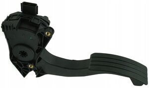

921. Capteur de pédale d'accélérateur
Type : potentiomètre double
Brochage :
| 1 | Signal : potentiomètre nº2 |
| 2 | +5V : potentiomètre nº2 |
| 3 | +5V : potentiomètre nº1 |
| 4 | Signal : potentiomètre nº1 |
| 5 | Masse : potentiomètre nº1 |
| 6 | Masse : potentiomètre nº2 |
| Broches | Action | Résistance |
| Potentiomètre nº1 [H2 ; H3] (32V NR /120) | Pédale relâchée | 900 Ω |
| Pédale appuyée | 2 kΩ | |
| Potentiomètre nº1 [G2 ; H3] (32V NR /120) | N/A | 1.5 kΩ |
| Potentiomètre nº2 [F3 ; F4] (32V NR /120) | Pédale relâchée | 879 kΩ |
| Pédale appuyée | 1.86 kΩ | |
| Potentiomètre nº2 [F2 ; F4] (32V NR /120) | N/A | 2.54 kΩ |
| Broches | Action | Tension |
| Signal du potentiomètre nº1 [H2 ; H3] (32V NR /120) | Contact mis, pédale relâchée | 0.8 V |
| Contact mis, pédale appuyée | 4.1V | |
| Signal du Potentiomètre nº2 [F3 ; F4] (32V NR /120) | Contact mis, pédale relâchée | 0.4V |
| Contact mis, pédale appuyée | 2.0 V |

1587. Sonde Lambda Amont
La sonde lambda amont Bosch 0 258 027 00A, type LSU ADV est une sonde ZrO2 planaire à large bande. Elle est préchauffée et permet une mesure précise du lambda dans la plage pauvre, stœchiométrique et riche.
Le lambda de la sonde amont est interprété sur la puissance (ampérage) et non pas la tension (voltage), contrairement à la sonde aval et d'autres sondes du marché.
Cette sonde est absolument critique au fonctionnement optimal du moteur peu importe le carburant utilisé. Un mauvais fonctionnement de sa part entraînera un cercle vicieux, l'usant d'autant plus, tout en risquant d'endommager d'autres éléments comme le catalyseur et calaminer le moteur.
Type : sonde lambda ZrO2 à large bande avec résistance chauffante.
Application :
| Plage de mesure | λ 0.65 à ∞ |
| Carburants compatibles | Essence, Diesel, E85 |
| Pression des gaz d'échappement | ≤ 2.5 bar (précision réduite au delà) |
| Température des gaz d'échappement (en fonctionnement) | ≤ 930°C |
| Température max. des gaz d'échappement pour une courte période | ≤ 1,030°C |
| Température de l'hexagone (en fonctionnement) | ≤ 650°C |
| Température max. de l'hexagone pour une courte période | ≤ 700°C |
| Différence max. de température entre l'hexagone et la soudure | ≤ 330°C |
| Température du câble et de sa protection | ≤ 250°C |
| Température du connecteur | ≤ 140°C |
Caractéristiques
| Signal | I ******P meas |
| Précision à λ = 0.8 | -0.652 ± 0.032 mA |
| Précision à λ = 1 | -0.018 ± 0.008 mA |
| Précision à λ = 1.7 | 0.515 ± 0.022 mA |
Signal attendu
| IP [mA] | λ |
| -1,38000 | 0,650 |
| -1.11000 | 0.700 |
| -0.88000 | 0.750 |
| -0.65000 | 0.800 |
| -0.47500 | 0.850 |
| -0.37000 | 0.880 |
| -0.30000 | 0.900 |
| -0.16000 | 0.950 |
| -0.07600 | 0.980 |
| -0.04800 | 0.990 |
| -0.02000 | 1.000 |
| 0.01167 | 1.030 |
| 0.03278 | 1.050 |
| 0.06444 | 1.080 |
| 0.08556 | 1.100 |
| 0.17000 | 1.180 |
| 0.23080 | 1.260 |
| 0.36000 | 1.430 |
| 0.40148 | 1.500 |
| 0.52000 | 1.700 |
| 0.54740 | 1.780 |
| 0.77000 | 2.430 |
| 1.40000 | 5.000 |
| Tension H+ Nominale | 7.5 V |
| Tension d'alimentation | 10.8 V à 16.5 V |
| Puissance de chauffage | 8.7 W |
| Fréquence de contrôle du chauffage | 100 Hz |
| Resistance nominale de la Nernst cell | 300 Ω |
| Intensité maximale pour la Nernst cell | ≤ 80 µA |
| UFLO (Ultra Fast Light On) | ≤ 5 s |

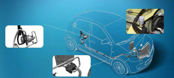

Climatisation
La climatisation est assurée sur l'ensemble des motorisations par un compresseur à palettes Valeo KC92, selon le Guide stagiaire. Le numéro correct semblerait plutôt être Valeo DKV-09Z. Le compresseur est entraîné par la courroie d'accessoires et enclenché via un embrayage électromagnétique. Le compresseur peut fonctionner sur deux états uniquement (ON/OFF).
Les compresseurs Valeo série DKV sont des compresseurs à 5 palettes (vanes rotatives). Ils sont de cylindrée (déplacement) fixe. Basé sur la notation/nomenclature de Valéo pour la série DKV, ce compresseur a probablement une cylindrée de 90 cm3. Il pèse probablement environ 4.0kg avec l'embrayage. Il semble que la série DKV ait été conçue pour le réfrigérant R-134A en premier, puis utilisée aussi sur le R-1234YF, ce qui semble cohérent avec l'étiquette d'identification du DKV-09Z indiquant une compatibilité pour ces deux gaz. Le DKV-09 se trouverait donc pile entre le DKV-08 et le DKV-10 qui sont documentés dans la gamme Valéo DKV. Les performances variant généralement seulement de quelques pourcents entre le R-134A et le R-1234YF, les courbes de performance présentées restent tout à fait pertinentes et donnent un ordre de grandeur réaliste.
La capacité de refroidissement varie en fonction de la vitesse de rotation du compresseur, qui est directement proportionnelle à la vitesse de rotation du moteur (voir courbes de performance). Les compresseurs de la série DKV possèdent un COP (Coefficient Of Performance) annoncé compris entre environ 1.2 et environ 1.5 dans le meilleur des cas, selon vitesse de rotation du compresseur et sa cylindrée.
Le COP (Coefficient Of Performance) annoncé par Valéo pour les compresseurs série DKV prend seulement en entrée les Watts mécaniques obtenus à la poulie de compresseur.
Il ne prend ni en compte les pertes de la courroie (friction) ni le rendement de combustion (efficacité thermique) du bloc moteur pour fournir l'énergie mécanique. Le COP réel "du puits au compresseur" est donc très très faible si on remonte jusque-là.
Selon les pays de commercialisation, soit du gaz R-134A (bouchons noirs), soit du gaz R-1234YF (bouchons gris) est utilisé. Le compresseur est commun aux versions R-134A et R-1234YF, et est commun à toutes les versions de Twingo III équipées de climatisation "manuelle" ou "automatique".
Le réfrigérant R-1234YF a été utilisé pour se conformer aux réglementations Européennes. Le R-1234YF avec son PRG compris entre 4 et 1 (selon les sources) remplace le R-134A qui a un PRG de 1430. Le R-1234YF a pour avantage d'avoir des propriétés similaires au R-134A, ce qui a pu impacter le choix de décision, les coûts de R&D pour le remplacement étant plus faibles comparé à d'autres alternatives.
PFAS : Le réfrigérant R-1234YF (2,3,3,3-tétrafluoropropène) est un PFAS qui se décompose à 100% en TFA dans l'atmosphère (acide trifluoroacétique). Le TFA est le plus petit des PFAS. Il est extrêmement persistant dans l'eau et l'environnement. Le TFA est classé comme reprotoxique probable. Le R-134A se décompose lui aussi en TFA, à hauteur de 10%.
Le R-1234YF est donc lui aussi un réfrigérant très polluant malgré son potentiel de réchauffement climatique faible.
Inflammable : Le R-1234YF est un réfrigérant classé A2L (faible toxicité, légèrement inflammable) par l'ASHRAE.
L'échangeur de chaleur air/eau du circuit de chauffage a une puissance calorifique de 8.7kW. L'évaporateur à tube plat du circuit de climatisation a lui une puissance frigorigène de 5.8kW. Ce dernier chiffre semble cohérent avec la capacité qui pourrait être obtenue avec un compresseur possédant des caractéristiques situées entre le DKV-10 et le DKV-08, à une vitesse de rotation (compresseur) d'environ 2,500 RPM.
Deux versions de climatisation existent: une "manuelle" et une "automatique" où l'on peut donner une consigne de température.
Pour la version "manuelle": le réglage du recyclage de l'air, du mélange air chaud/froid et la répartition de l'air dans l'habitacle se font par des commandes manuelles à câbles. La vitesse de ventilation et la demande d'enclenchement du compresseur de climatisation sont commandés par le panneau de commande de chauffage (319) mais sont gérés manuellement par l'utilisateur.
Pour la version "automatique", ces éléments sont gérés par le boitier de contrôle de conditionnement d'air (419), qui actionne les moteurs correspondants pour les volets. Seule la version automatique est équipée d'un capteur de toxicité de l'air (1112), qui permettrait de mesurer le COx et le NOx.
Dans les deux cas, la demande d'enclenchement du compresseur est envoyée par le panneau de commande de chauffage/climatisation (319) au calculateur moteur (120). Elle est ensuite validée, puis transformée en commande de puissance par le relais 1683-A (474) pour enclencher l'embrayage électromagnétique du compresseur.
Le calculateur moteur (210) possède le dernier mot. Il peut modifier/limiter le fonctionnement de la climatisation si le mode ECO est activé ou si l'utilisateur demande beaucoup de puissance moteur, en particulier via le kick-down de la pédale d'accélérateur qui désenclenche immédiatement le compresseur. Tout le temps où l'une de ces conditions est vraie, le calculateur moteur (120) va simplement ignorer la demande d'enclenchement du compresseur de climatisation et le maintenir désenclenché.
La poulie de compresseur étant plus petite (100mm) que celle du vilebrequin (146mm), celui-ci tournera toujours plus vite que le moteur lorsqu'il est enclenché. Les compresseurs série DKV pouvant fonctionner sur une plage de 800 à 7000RPM, il est pratiquement certain que le calculateur moteur (120) a une sécurité pour empêcher l'enclenchement du compresseur de climatisation passé environ 4790RPM, si ce n'est pas avant. Au régime de ralenti moteur accéléré (1000RPM), le compresseur de climatisation devrait donc tourner à environ 1460RPM.
Si le bloc moteur est en veille (Stop & Start) et en fonction de l'écart entre la consigne de température sur le panneau de commande (319) et la température mesurée dans l'habitacle, une demande de climatisation envoyée au calculateur moteur (210) aura pour effet de redémarrer le bloc moteur. Il s'agit d'une sortie de Stop & Start pour un redémarrage "technique". La climatisation peut également inhiber (empêcher temporairement) le passage en Stop & Start. Voir Gestion du Stop & Start et diagrammes.
Également, lorsque le compresseur de climatisation est enclenché, le calculateur moteur (210) passe temporairement sur un régime de ralenti accéléré, à ~1,000RPM au lieu de 800RPM en temps normal. Il est possible de consulter la consigne de régime de ralenti via les PID propriétaires "PR_CONSIGNE DE REGIME RALENTI" PR190 et "PR_REGIME DE RALENTI ACCELERE" PR878. Il existe également un "PR_REGIME DEMANDE PAR CLIMATISATION" PR053.
Une sonde de température de type CTN est présente sur l'évaporateur afin de prévenir son givrage.
Il est possible de consulter la pression de gaz réfrigérant en temps réel via le PID propriétaire PR037, que le calculateur moteur (120) utilise pour réguler le circuit.

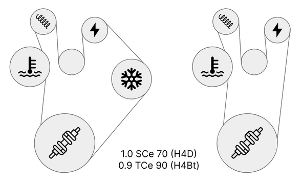

Courroie d'accessoires
| Sans climatisation | Avec climatisation | |
| Type de courroie | 7PK | 7PK |
| Longueur (mm) | 1236 à 1240 | 1375 à 1380 |
| Type de tendeur | Mécanique | Mécanique |
| Accessoires entraînés | Alternateur, pompe à eau | + compresseur de climatisation |
| Référence | 11 72 054 53R | 11 72 050 52R |
En cas de rupture de la courroie d'accessoires:
Arrêt immédiat de la pompe à eau et donc du refroidissement du moteur. Le véhicule doit être immobilisé immédiatement.
Voyant en cas de problème de courroie:
Un voyant batterie et un STOP au tableau de bord apparaissent dans les 10 secondes en cas de problème avec la courroie, l'alternateur n'étant plus entraîné.
Considérer que si l'alternateur ne tourne pas, la pompe à eau ne tourne pas: stopper le moteur immédiatement.

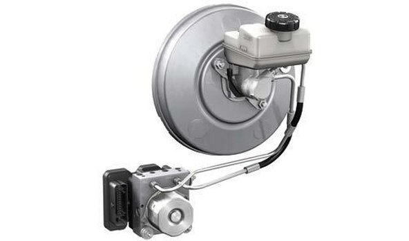

ESP (contrôle de trajectoire, anti-patinage)
Le système ESP d'origine est très puissant. Dès que du patinage est détecté, voire même avant, la puissance est bridée ou totalement coupée: il est alors impossible d'accélérer ou de faire des choses "intéressantes".
Cas concrets (retours d'expérience personnels):
- Voiture embourbée: l'ESP débraye et coupe la puissance car les roues tournent dans le vide. Vous devez par conséquent éviter tout chemin terreux, boueux au risque d'être tout bonnement coincé. J'ai du faire appel à des amis pour extirper la voiture.
- Neige, glace: l'ESP coupe immédiatement la puissance dès que du patinage est détecté. Je n'ai malheureusement pas pu faire de choses "intéressantes" sur la neige. Si vous vous trouvez sur une plaque de glace, en côte et que vous essayez de redemarrer, l'ESP débrayera et coupera la puissance. Vous avez des chances de vous retrouver bloqué.

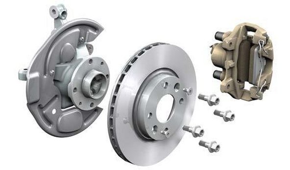

Freins avant
Des freins à disques avec des étriers flottants mono-pistons sont utilisés sur l'avant du véhicule. Des disques pleins sont utilisés avec le moteur H4D et des disques ventilés avec le H4Bt. Les plaquettes de freins avant sont communes aux modèles à disques pleins et ventilés.
La rectification des disques de freins est interdite (RTA).
Plaquettes de freins, valeurs de référence (Bosch Aftermarket)
Disques pleins, valeurs de référence (RTA):
| Plaquettes | Épaisseur nominale avec support | 18mm |
| Épaisseur minimale avec support | 10mm | |
| Aire des plaquettes (cm²) | 2312 (ECE) 2326 (US) | |
| Disques | Diamètre | 259mm |
| Épaisseur nominale* | 12mm | |
| Épaisseur minimale | 10.6mm | |
| Voile maximal | 0.035mm |
Disques ventilés, valeurs probables :
| Plaquettes | Épaisseur nominale avec support* | 18mm |
| Épaisseur minimale avec support | ? | |
| Disques | Diamètre* | 258mm |
| Épaisseur nominale* | 22mm | |
| Épaisseur minimale* | 19.8mm | |
| Voile maximal | ? |
Notes : *Valeurs trouvées en consultant les spécifications des pièces neuves.
Sources: RTA Twingo III 1.0 SCe 70, Introduction Into Service (Smart 453), sites de vente de pièces détachées, Bosch Aftermarket (références disques ventilés: 0 986 479 A86 ; disques pleins: 0 986 479 164 et plaquettes 0 986 494 661)

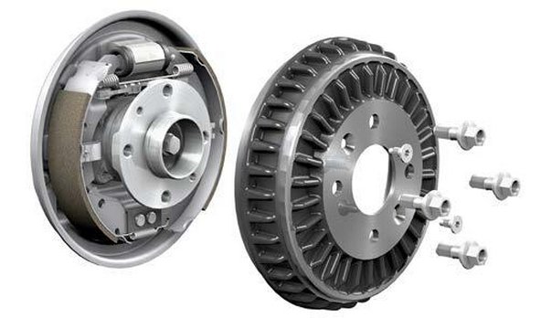

Freins arrière
Les freins arrière sont des freins à tambours. Il existe deux mesures de diamètres de mâchoires, de cylindres de roues et de tambours selon que le véhicule est équipé ou non de Start & Stop.
Valeurs de référence RTA (H4D avec Start & Stop):
| Tambours | Diamètre nominal | 228.5mm |
| Diamètre maximal | 229.5mm | |
| Segment de frein | Épaisseur minimale, support compris | 2.4mm |
Valeurs selon les specs Bosch Aftermarket:
| SANS Stop & Start | AVEC Stop & Start | |
| Diamètre | 203 mm | 228,6mm |
| Diamètre extérieur du piston | 20,64 mm | 22mm |
| Largeur | 38 mm | 42,5 mm |
Sources: RTA Twingo III 1.0 SCe 70, Introduction Into Service (Smart 453), Bosch Aftermarket
Commande de freinage et système ABS
Les Twingo III sont équipées d'un système ABS/ESC Bosch 9.0 qui reprend les prestations de la Clio IV en plus d'une fonction de compensation du vent latéral et de l'amplification hydraulique du freinage.
Les freins sont actionnés par un système hydraulique utilisant le liquide de freins. Le réservoir est commun au circuit d'embrayage. L'amplification de la pression hydraulique est assurée par une pompe à vide électrique intégrée au bloc ABS.
https://fr.e-guide.renault.com/fra/Twing...
Moteur H4D Sans Start & Stop: La pompe à vide n'est actionnée que lorsque le moteur est démarré et stable.
DANGER: Ne surtout pas bouger tant que le régime moteur n'est pas totalement stable après le démarrage: si lors des premières secondes le moteur fait des ratés d'allumage, sur le point de caler, la pompe à vide se coupe: elle devient inopérante jusqu'à ce que le régime se soit de nouveau stabilisé.
Faire particulièrement attention à ce point au départ des parkings pour éviter de heurter des piétons à cause d'une non-réponse du freinage.
Renault précise dans la notice que l'assistance au freinage n'est pas opérationnelle si le moteur est en veille (Stop & Start), ce qui explique mon expérience lorsque le moteur est instable/sur le point de caler.
