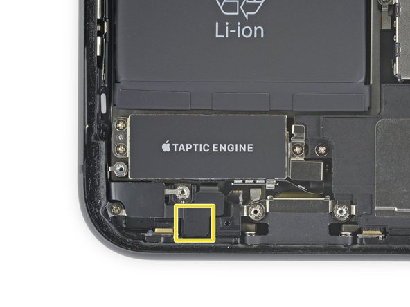

My iphone 11 is restarting every 3 min. Im not fluent in english, sorry.
I had put it on assistance to fix the power button, he came fine. 2 months post i accidentally dropped him in a pool and he instantly turned off. Another guy tried to replace the battery and flex cable but didnt worked.
Heres the panic full

Voici comment se comporte mon iPhone 11 quand ça fait les redémarrage de 3min.
Quand tu fais face et le tient dans ta main c’est tous le côté droit qui brûle. Et souvent l’écran est comme éteint mais c’est allumé et quand j’appuie ça fait comme si c’est vraiment arrêté.
Mon téléphone iPhone 11 lorsqu’on le tient, il brûle tout le côté droit et souvent l’écran est comme noir comme s’il était éteint alors qu’il ne l’est pas dès que j’essaie le bouton d’allumage, le téléphone ne montre aucun éclairage mais quelques temps après il se rallume
Je rappelle que je n’ai jamais fait tomber mon téléphone jusqu’à ce qu’il se casse, et je n’ai jamais envoyé ça en réparation. L’écran avant et arrière ne se sont jamais cassés.
ervice returned not alive with context : is_alive_func returned unhealthy : current 3bfffffffffff, mask 1ffffffffffff, expected 1ffffffffffff. SD: 1 BC: 1 RC: -1 BS: 1, Missing sensor(s): mic2 \nservice: backboardd, total successful checkins in 197 seconds: 19, last successful checkin: 0 seconds ago\nservice: SpringBoard, total successful checkins in 167 seconds: 17, last successful checkin: 0 seconds ago\nservice: audiomxd, total successful checkins in 197 seconds: 18, last successful checkin: 0 seconds ago\nservice: logd, total successful checkins in 197 seconds: 19, last successful checkin: 0 seconds ago\nservice: thermalmonitord (2 induced crashes), no successful checkins in 197 seconds\nservice: runningboardd, total successful checkins in 197 seconds: 19, last successful checkin: 0 seconds ago\nservice: wifid, total successful checkins in 197 seconds: 19, last successful checkin: 0 seconds ago\nservice: configd, total successful checkins in 197 seconds: 19, last successful checkin: 0 seconds ago\nservice
Déjà changé mon chargeur, plus de trois fois alors je ne comprends pas le problème, aidez-moi s’il vous plaît. Je suis dans un pays où je ne fais pas confiance aux réparateur.
This is an extremely common problem, especially on iPhone 11. The PRS0 sensor refers to the pressure sensor" which is on the charge port flex cable. So that's where I would start. It's especially common with liquid damage since it's on the bottom edge of the phone by the microphone grille, where water could get in.
Getting a high quality replacement cable is a must with these. Lower quality cables are likely to have the same issue.
I am going to assume that the flex cable that was replaced already was the power button cable since you mentioned the power button wasn't working? (Just making sure I mention things that haven't been tried already). But correct me if I'm wrong.
