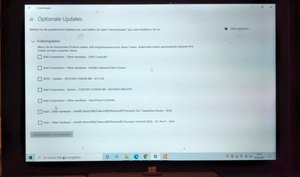

Das irulu Gerät wird nur zur renault can clip Diagnose benutzt,ich hatte den Touch schon versucht Vor Jahren zu installieren, jetzt habe ich ein Windows Update gemacht. Die “Festplatte”” war zu klein zum Installieren, ich hätte kein Update gemacht, aber Windows meinte dieses System wird bald nicht mehr betreut .Nach geklicke bot es an die Mcro SD als Zwischen Speicher zu nehmen aber das Ding ist abgestürzt und ich musste es neu aufsetzen….neu aufgesetzt mit dem USB tool MediaCreationTool20H2 stand 2018 32bit Jetzt habe ich aktuelles Betriebssystem drauf Version Build 19042 und verrückterweise funktioniert das Touch. Aber ich weiß nicht genau wie. evtl. wurde der Touch installiert als ich Windows Update gemacht habe und und ich alle Optionale Update installiert hatte , (vor Neustart , alles installieren lassen -runterladen und installieren lassen, - der Screenshot enthält die optionalen Updates.
