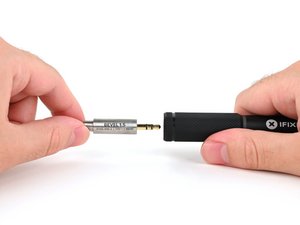

      crwdns2936071:01crwdne2936071:0 — ハンドルネジを外します
      プラスドライバーを使用して、青色のエンドキャップを固定している青色の3.4 mm長ネジ3本を外します。
      crwdns2936071:02crwdne2936071:0 — 青色のエンドキャップを取り外します
      青色のエンドキャップを引っ張って、鉄のハンドルから取り外します。
      crwdns2936071:03crwdne2936071:0 — 電源スイッチを取り外す
      青とオレンジの電源スイッチを外します。
      crwdns2936071:04crwdne2936071:0 — メインボードを取り外す
      はんだごてのハンドルから突き出ているメインボードの端をつかみます。
