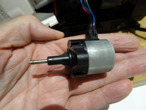

  11. Jura J Modelle Motor Drainageventil in Gang setzen, Motor Drainageventil in Gang setzen: crwdns2935265:011crwdnd2935265:01crwdnd2935265:02crwdne2935265:0 Jura J Modelle Motor Drainageventil in Gang setzen, Motor Drainageventil in Gang setzen: crwdns2935265:011crwdnd2935265:02crwdnd2935265:02crwdne2935265:0
    • Der Drainagemotor an der J6 und folgende ist mit zwei Torx T15 Schrauben befestigt. Drehe sie heraus und ziehe den Motor heraus.
    • Lasse die Kabel am Motor zunächst angeschlossen. Löse einen Spülvorgang aus und beobachte, ob der Stift vor- und zurück fährt. Wenn nicht, ist das Getriebe blockiert. Eventuell kannst du es mit nachfolgenden Schritten in Gang bringen.

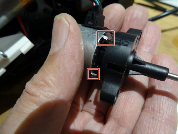

  12. Jura J Modelle Motor Drainageventil in Gang setzen: crwdns2935265:012crwdnd2935265:01crwdnd2935265:03crwdne2935265:0 Jura J Modelle Motor Drainageventil in Gang setzen: crwdns2935265:012crwdnd2935265:02crwdnd2935265:03crwdne2935265:0 Jura J Modelle Motor Drainageventil in Gang setzen: crwdns2935265:012crwdnd2935265:03crwdnd2935265:03crwdne2935265:0
    • Das Getriebe (das schwarze Kunststoffteil) ist am metallenen Motorblock mit vier Metalllaschen befestigt. Biege die Laschen mit einem kleinen Schraubendreher gerade.
    • Ziehe das Getriebe vom Motorblock ab.

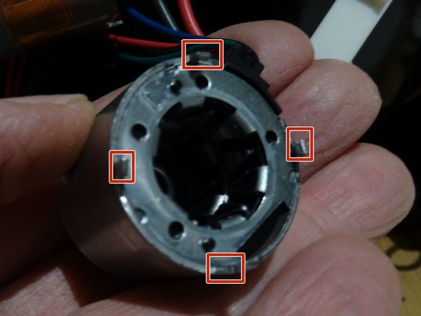

  13. Jura J Modelle Motor Drainageventil in Gang setzen: crwdns2935265:013crwdnd2935265:01crwdnd2935265:01crwdne2935265:0
    • Drehe den Anker des Motors und halte den Stift dabei fest. Prüfe, ob sich der Stift hin und her bewegt.
    • Wahrscheinlich ist die Blockade damit schon gelöst. Fette die Schnecke (und den Stift) wieder etwas ein. Stelle sie so, dass sie etwa 3 mm herausschaut.
    • Baue den Motor wieder zusammen und biege die Haltelaschen am Metallgehäuse wieder um, bis es fest sitzt.

Super, vielen Dank. Ich habe mit dem Tipp meine Jura A1 wieder hinbekommen. Nach dem Tausch der Brühgruppe konnte die Jura keinen Kaffee mehr brühen. Das Pulver landete trocken im Tresterbehälter. Das gesamte Wasser in der Schale.
Der Stift des Drainageventilmotors schaute auffällig weit heraus. Daher musste der Motor überprüft werden, da offenbar das Drainageventil auf Daueroffen eingestellt war.
Allerdings war der Motor nicht defekt. Nach dem Ausseinandernehmen des Motors wie oben beschrieben, funktionierte es wieder. Wichtig ist das der Stift wieder gängig gemacht wird und die Schnecke (nicht der Stift) exakt 3mm hervorsteht. Bei mir war sie komplett im Getriebe verschwunden. Hoffe, ich kann anderen mit diesem Problem weiter helfen.

Good morning, I have a Jura Z6 and the problem I am having is that the drain valve is permanently open to the drain, because the pin is fully extended even with the machine off. I am not sure how this motor works but seems to be not right, Could you please give me your opinion about how to fix it?
Thank you,
Robinson
Robinson Mejia - crwdns2934203:0crwdne2934203:0
Try to fix it using this guide, it's rather easy and should work after repair. If not replace it with a new one.
