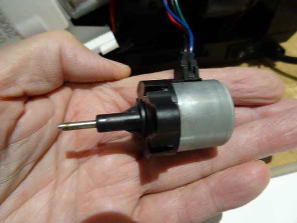

  9. Jura Z Modelle Motor für das Drainageventil in Gang setzen, Motor für das Drainageventil: crwdns2935265:09crwdnd2935265:01crwdnd2935265:02crwdne2935265:0 Jura Z Modelle Motor für das Drainageventil in Gang setzen, Motor für das Drainageventil: crwdns2935265:09crwdnd2935265:02crwdnd2935265:02crwdne2935265:0
    • Der Drainagemotor an der Z6 und folgende ist mit zwei Torx T15 Schrauben befestigt. Drehe sie heraus und ziehe den Motor heraus.
    • Lasse die Kabel am Motor zunächst angeschlossen. Löse einen Spülvorgang aus und beobachte, ob der Stift vor- und zurück fährt. Wenn nicht, ist das Getriebe blockiert. Eventuell kannst du es mit nachfolgenden Schritten in Gang bringen.

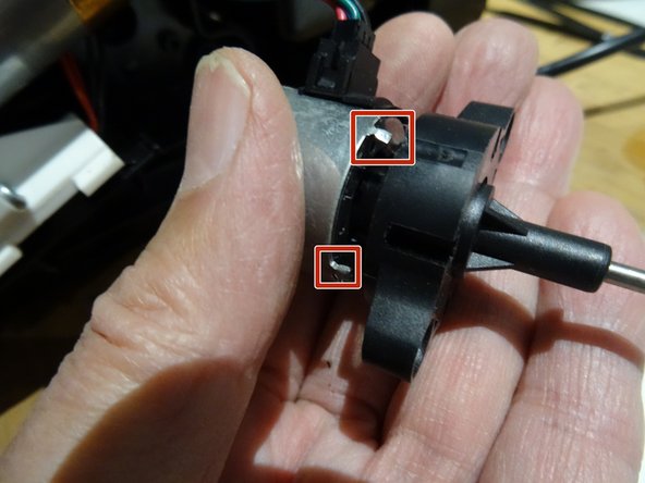

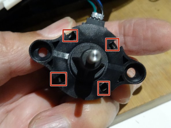

  10. Jura Z Modelle Motor für das Drainageventil in Gang setzen: crwdns2935265:010crwdnd2935265:01crwdnd2935265:03crwdne2935265:0 Jura Z Modelle Motor für das Drainageventil in Gang setzen: crwdns2935265:010crwdnd2935265:02crwdnd2935265:03crwdne2935265:0 Jura Z Modelle Motor für das Drainageventil in Gang setzen: crwdns2935265:010crwdnd2935265:03crwdnd2935265:03crwdne2935265:0
    • Das Getriebe (das schwarze Kunststoffteil) ist am metallenen Motorblock mit vier Metalllaschen befestigt. Biege die Laschen mit einem kleinen Schraubendreher gerade.
    • Ziehe das Getriebe vom Motorblock ab.
