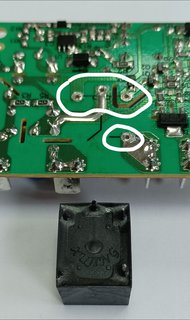

    • Ahora podéis diagnosticar vuestro error (recordad reconectar la pantalla frontal antes). En mi caso, al poner la freidora en marcha, se escuchaba conmutar el relé, pero no llegaban los 230 V a la resistencia. Analizando el circuito, vi que los contactos del relé no se cerraban al oírse la conmutación.

    • Desconectamos todos los cables de la PCB y retiramos la PCB de la máquina quitando los dos tornillos que la sujetan a ella
    • Ya estamos en disposición de cambiar el relé. Por suerte pude encontrar recambios en Amazon. Entiendo que este tipo de relé es bastante común en electrodomésticos. Aseguraos de coger un recambio compatible tanto a nivel físico (medidas del relé) como a nivel eléctrico.
  5. Desmontaje de Cecotec Cecofry Full inox Black 5500 Pro: crwdns2935265:05crwdnd2935265:01crwdnd2935265:02crwdne2935265:0 Desmontaje de Cecotec Cecofry Full inox Black 5500 Pro: crwdns2935265:05crwdnd2935265:02crwdnd2935265:02crwdne2935265:0
    • Retiramos el relé defectuoso y lo cambiamos por el nuevo

    Mi problema es el mismo que el tuyo. He medido el relé y efectivamente no cierra, por cierto me ha costado mucho conseguirlo, en tiendas de electrónica o Amazon lo tienen con 5 patillas y el corte lo hace justo en la otra patilla, he tenido que pedirlo por AliExpress. Para desmontar los plásticos, solo decirte que yo abrir directamente la tapa superior haciendo palanca, salió muy bien y una vez fuera desmonte la pieza donde van los pulsadores. Me pareció mas sencillo de esta forma. Es solo un comentario por si os ayuda a algun@. Mil gracias por tu ayuda.

    Este es el relé que yo compré, tuve que cortarle una patilla para poder soldarlo: https://amzn.eu/d/gMKonkR

Buenos días. Lo primero gracias por la guía, efectivamente en mi caso cambiando el relé siguiendo tus pasos me funcionó perfectamente. Sólo añadir la tapa superior las dos pestañas de atrás complicadas de quitar, en mi caso partí una, pero ahora va perfectamente. Muchas gracias por la guía.
FOTO RELE

Para quitar el relé viejo tienes que fundir el estaño en todas las patas al mismo tiempo. Lo mejor es un soldador de aire caliente y calentar por debajo hasta que se funda el estaño. Pero hay otras formas. En mi caso, lo hago con el cautín pasando rápidamente de una pata a otra y a la vez estirando ligeramente del relé. Vas haciendo pequeños movimientos y al final sale. Puedes añadir más estaño del que trae de fábrica y eso ayuda. No estires bruscamente, puesto que puedes romper el pad de soldadura. Verás que si consigues fundir todo el estaño a la vez, el relé caerá por gravedad.
