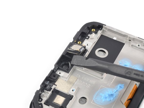

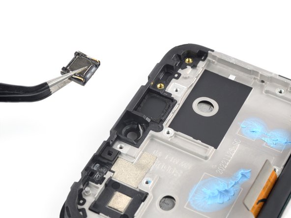

  30. Înlocuirea ansamblului ecranului telefonului Nokia G22 (Românesc), Scoate difuzorul pentru căști: crwdns2935265:030crwdnd2935265:01crwdnd2935265:03crwdne2935265:0 Înlocuirea ansamblului ecranului telefonului Nokia G22 (Românesc), Scoate difuzorul pentru căști: crwdns2935265:030crwdnd2935265:02crwdnd2935265:03crwdne2935265:0 Înlocuirea ansamblului ecranului telefonului Nokia G22 (Românesc), Scoate difuzorul pentru căști: crwdns2935265:030crwdnd2935265:03crwdnd2935265:03crwdne2935265:0
    • Difuzorul pentru căști este fixat pe cadru cu un adeziv ușor.
    • Introdu capătul plat al unui deschizător sub marginea inferioară stângă a difuzorului pentru căști și scoate-l din locașul său.
    • Scoate difuzorul pentru căști.
    • În timpul reasamblării, asigură-te că arcurile contactului auriu de pe difuzorul pentru căști sunt îndreptate în sus și sunt lângă capătul inferior al telefonului înainte de a-l relipi pe cadru.

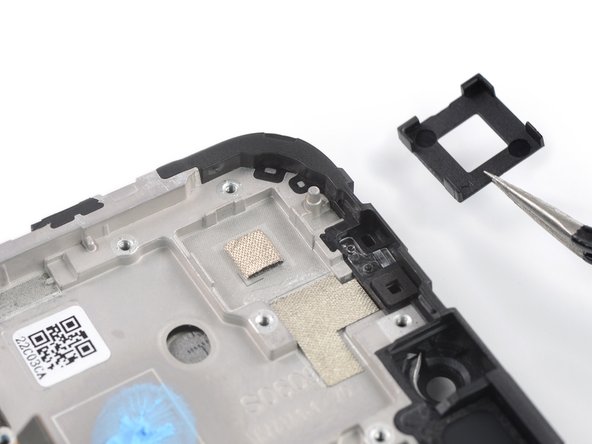

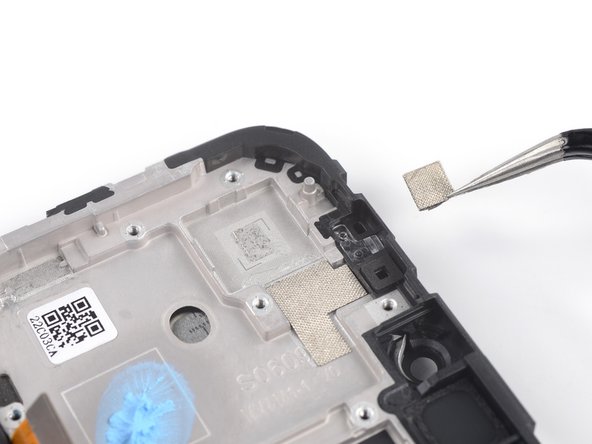

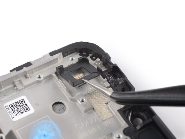

  31. Înlocuirea ansamblului ecranului telefonului Nokia G22 (Românesc), Suportul camerei: crwdns2935265:031crwdnd2935265:01crwdnd2935265:03crwdne2935265:0 Înlocuirea ansamblului ecranului telefonului Nokia G22 (Românesc), Suportul camerei: crwdns2935265:031crwdnd2935265:02crwdnd2935265:03crwdne2935265:0 Înlocuirea ansamblului ecranului telefonului Nokia G22 (Românesc), Suportul camerei: crwdns2935265:031crwdnd2935265:03crwdnd2935265:03crwdne2935265:0
    • Dacă noul ansamblu de ecran este prevăzut cu un suport pentru cameră, poți omite acest pas. În caz contrar, va trebui să scoți suportul pentru a realiza transferul.
    • Scoate suportul negru al camerei cu ajutorul unei pensete sau cu degetele.
    • Suportul camerei este fixat cu un adeziv ușor.
    • În timpul reasamblării, asigură-te că montezi suportul camerei pe noul ansamblu de ecran în direcția corectă și apasă pe el ușor. Folosește bandă adezivă dacă este nevoie.

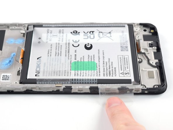

  34. Înlocuirea ansamblului ecranului telefonului Nokia G22 (Românesc), Ridică bateria: crwdns2935265:034crwdnd2935265:01crwdnd2935265:03crwdne2935265:0 Înlocuirea ansamblului ecranului telefonului Nokia G22 (Românesc), Ridică bateria: crwdns2935265:034crwdnd2935265:02crwdnd2935265:03crwdne2935265:0 Înlocuirea ansamblului ecranului telefonului Nokia G22 (Românesc), Ridică bateria: crwdns2935265:034crwdnd2935265:03crwdnd2935265:03crwdne2935265:0
    • Bateria din Nokia G22 este fixată cu adeziv. Este prevăzută cu o ureche care poate fi trasă pentru a separa adezivul și a îndepărta bateria.
    • Folosește degetele pentru a îndepărta urechea centrală verde de pe baterie.
    • Ține telefonul cu o mână, iar cu cealaltă mână ridică încet și ferm urechea centrală verde pentru a separa adezivul care fixează bateria dedesubt.
    • În cazul în care urechea verde se rupe, poți folosi urechile exterioare pentru a trage bateria și inclusiv pelicula adezivă de sub ea. Reține: această metodă durează mai mult și poate necesita utilizarea de căldură pentru a slăbi adezivul.
    • Dacă întâmpini dificultăți cu un adeziv de baterie care nu se dezlipește, poți contacta serviciul de "Asistență pentru telefoane Nokia".

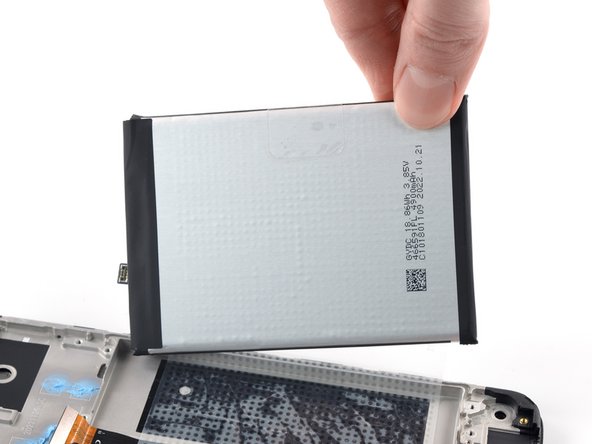

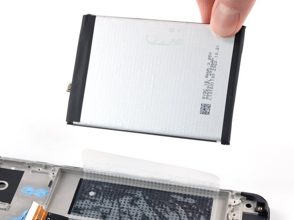

  35. Înlocuirea ansamblului ecranului telefonului Nokia G22 (Românesc), Scoate bateria: crwdns2935265:035crwdnd2935265:01crwdnd2935265:03crwdne2935265:0 Înlocuirea ansamblului ecranului telefonului Nokia G22 (Românesc), Scoate bateria: crwdns2935265:035crwdnd2935265:02crwdnd2935265:03crwdne2935265:0 Înlocuirea ansamblului ecranului telefonului Nokia G22 (Românesc), Scoate bateria: crwdns2935265:035crwdnd2935265:03crwdnd2935265:03crwdne2935265:0
    • Îndepărtează bateria de pe folia adezivă și scoate-o.

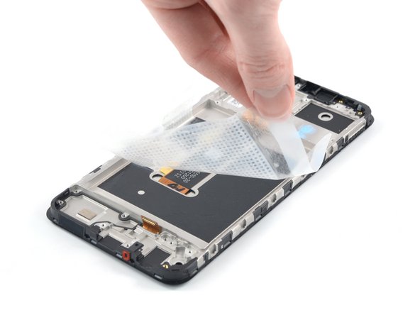

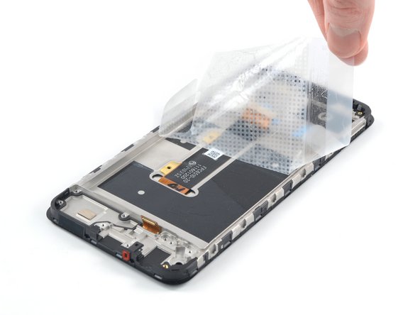

  36. Înlocuirea ansamblului ecranului telefonului Nokia G22 (Românesc), Îndepărtează folia adezivă a bateriei: crwdns2935265:036crwdnd2935265:01crwdnd2935265:03crwdne2935265:0 Înlocuirea ansamblului ecranului telefonului Nokia G22 (Românesc), Îndepărtează folia adezivă a bateriei: crwdns2935265:036crwdnd2935265:02crwdnd2935265:03crwdne2935265:0 Înlocuirea ansamblului ecranului telefonului Nokia G22 (Românesc), Îndepărtează folia adezivă a bateriei: crwdns2935265:036crwdnd2935265:03crwdnd2935265:03crwdne2935265:0
    • Prinde marginea inferioară dreaptă a foliei adezive rămase.
    • Trage folia în susul telefonului, cu o forță constantă, pentru a o îndepărta.
    • Pentru a remonta bateria în noul ansamblu de ecran:
    • Relipește folia adezivă pe baterie.
    • Aliniază capătul inferior al bateriei (cel fără adeziv) la capătul inferior al locașului.
    • Coboară bateria și apasă ferm pentru a o fixa.
