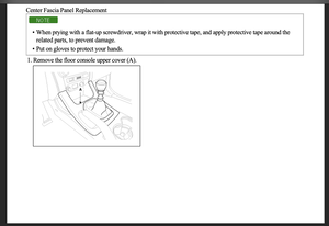

@nick Kia's are right up your alley, right? Anything you might have that can help out here?
@oldturkey03 I am uploading the relevant SM now. But it’s done.
Just in case: KIA Sorento 2.4LGDI 2012
To start, I found the SM for this one, it's old enough to be readily available and dumped before Kia paywalled them. Based on some interior photos I found, it appears yours is clipped in where both the shifter cover and upper console covers need to come out to access the radio. The SM has the procedure in this case if you look at the one titled KIA_Sorento_2.4LGDI_2012. The other years are fundamentally the same car, so it should apply equally if you have an older or newer model.
Arabic translation:
لبدء العمل، لقد وجدت دليل الصيانة (SM) لهذا النموذج، وهو قديم بما يكفي ليكون متاحًا بسهولة وقد تم تسريبه قبل أن تقوم كيا بوضعه خلف جدار الدفع. استنادًا إلى بعض الصور الداخلية التي وجدتها، يبدو أن سيارتك تحتاج إلى فك الغطاءين العلويين للتبديل وغطاء الكونسول العلوي للوصول إلى الراديو. يحتوي دليل الصيانة على الإجراء في هذه الحالة إذا نظرت إلى النسخة التي بعنوان KIA_Sorento_2.4LGDI_2012. السنوات الأخرى هي في الأساس نفس السيارة، لذا يجب أن ينطبق الأمر نفسه إذا كان لديك طراز أقدم أو أحدث.
