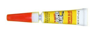

My iPhone5c screen 屏幕左上角的玻璃面板松动,和中框脱离了
左上角的玻璃面板松动,可以直接用胶水粘吗?我把屏幕拆下来看过了,用手顶一下显示屏,屏幕的玻璃面板直接就顶了出来,我估计用大点力的话玻璃面板会掉下来。

是的,你可以直接用胶水粘上它。但是胶水的选择就很重要了,干了之后透明的胶水是最理想的。这样的万能胶就可以。
忘了说,这是我请教过公司大神级人物给的建议。收好不谢哈!
两种办法1:去专业的维修机构把屏幕拆下来然后压一个支架上去就不会存在这个问题了,这个是由于屏幕边框支架松动造成的所以需要更换支架,一劳永逸。
2.使用普通的502胶水即课粘合,但是注意的是必须滴很少滴才可以。不然就废了!
b7000胶水,或者做美容美甲用的紫外线胶水,无色透明,就是胶水固化时间偏长,需要固定个把小时。
建议502胶,注意细节.....................................
应该是支架坏了,建议更换一个支架。
可以用胶水沾,但不建议。
可以考虑紫外固化胶水,粘完后无色透明,强度也很好
