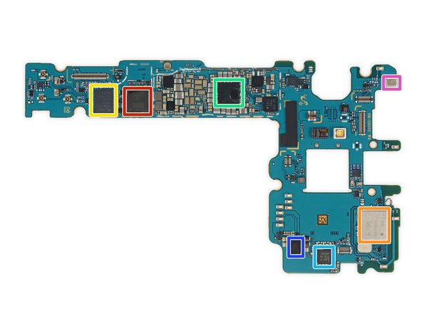

  • And on the reverse side:
  • Qualcomm WTR5975 RF transceiver
  • Murata KM7118064 Wi-Fi module
  • Avago AFEM-9053 front-end module
  • Qualcomm PM8998 (similar to PMM8920) power management
  • NXP PN80T NFC controller w/ secure element
  • Renesas (formerly IDT) P9320S wireless charging receiver
  • Likely Knowles MEMS microphone
裏側のチップ情報です。
Qualcomm WTR5975RF トランシーバー
Murata KM7118064 Wi-Fiモジュール
Avago AFEM-9053 フロントエンドモジュール
Qualcomm PM8998 (PM8920と類似) パワーマネージメント
NXP PN80T NFCコントローラー
Renesas (旧IDT) P9320S ワイヤレス充電レシーバー
おそらくKnowles MEMSマイクロフォン
