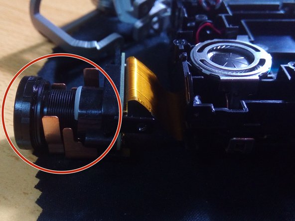

Focar a lente manualmente
  • 1 - A lente pode ser girada manualmente até que você possa vê-la.
  • 2 - Com a câmera aberta, insira a bateria, segure-a com a mão para fazer o contato.
  • 3 - Clique no botão Ligar e inicie a câmera.
  • 4 - Veja para o visor e com a outra mão, foque a lente.
1 - The lens can be rotated manually until you can see it.
2 - With camera open insert battery, hold it by hand to make contact.
3 - Click the power button and start the camera.
4 - Look at the screen and with the other hand focus the lense.
