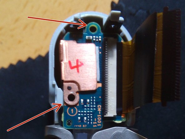

Remover a lente
  • 1 - Remova 2 parafusos na placa da lente.
  • 2 - Na segunda foto "não se pode ver" os parafusos, mas remova 3 e então cuidadosamente remova no círculo a luz de plástico de gravação.
  • 3 - Remova o parafuso do microfone de forma que você possa remover a proteção metálica para liberar a placa da lente.
1 - Remove 2 screws from the lens board.
2 - On the second photo one "can't see" the screws, but remove 3 of them, then remove gently in the circle the recording plastic light.
3 - Remove the mic screw, so that you can remove the metal protection to free the lens board.
