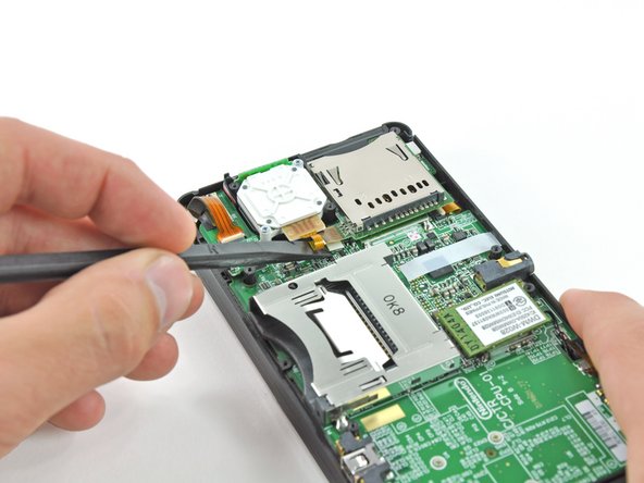

  • The connector for the SD board sits underneath the Circle Pad ribbon cable.
  • Use the flat end of a spudger to pry the SD board ribbon cable connector off its socket on the motherboard.
SDボードのコネクタは、Circle Padリボンケーブルの下にあります。
スパッジャーの平面側先端を使って、マザーボード上のソケットからSDボードのリボンケーブルコネクタを持ち上げます。
