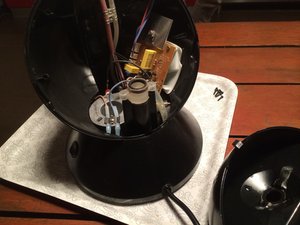

      Achte darauf, dass du das Gerät vom Stromnetz trennst, bevor du mit der Reparatur beginnst.
      crwdns2936071:02crwdne2936071:0

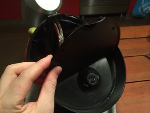

      Ziehe vorsichtig an der Oberseite der hinteren Abdeckung.
      crwdns2936071:03crwdne2936071:0

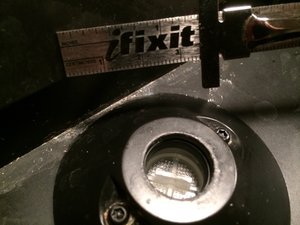

      Finde die verschmutzte Dichtung im Inneren.
      crwdns2936071:04crwdne2936071:0
      Ziehe die Gummidichtung und den Filter heraus.
      crwdns2936071:05crwdne2936071:0
      Reinige die Innenseite des Deckels, den Gummiring, den Filter und die Halterung des Gummirings und des Filters.
