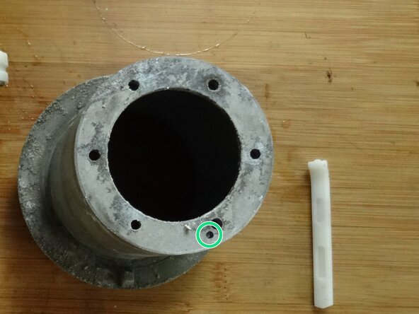

Sodastream Crystal öffnen und reinigen

Hinweise zum Zusammenbau
  • Damit die Mimik wieder richtig funktioniert, beachte diese Hinweise zum Zusammenbau:
  • Fette alle beweglichen Teile mit etwas lebensmittelechtem Silikonfett ein.
  • Achte darauf, dass der kleine Stift oben an der Sprudeleinheit in das Loch am Metallzylinder passt.
  • Der Ausschnitt in der oberen Abdeckung der Sprudeleinheit muss über den Steg passen, so wird der Drehwinkel begrenzt.
  • Achte beim Einschieben des Metallzylinders darauf, dass der Zapfen in die etwa 1,5 cm breite Tasche am großen Kunststoffring eingreift, sonst wird der Zylinder nicht richtig mitgenommen..
  • Bevor du den schwarzen Deckel ganz oben wieder hinein drückst, sprudle eine Karaffe mit Wasser und schaue nach, ob alles dicht ist.
