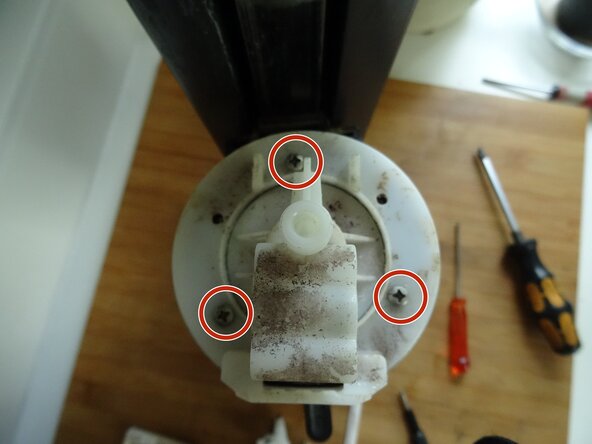

Sodastream Crystal öffnen und reinigen, Abdeckung entfernen: crwdns2935265:00crwdnd2935265:01crwdnd2935265:02crwdne2935265:0 Sodastream Crystal öffnen und reinigen, Abdeckung entfernen: crwdns2935265:00crwdnd2935265:02crwdnd2935265:02crwdne2935265:0
Abdeckung entfernen
  • Entferne die drei Kreuzschlitzschrauben, mit denen die obere Abdeckung der Sprudeleinheit befestigt ist.
  • Hebe die Abdeckung ab. Vorsicht: die Sprudeleinheit ist frei und kann nach unten herausfallen. Eventuell arbeitest du besser, wenn das Gerät liegt.
Remove the three Phillips screws securing the top cover of the carbonation unit.
Lift off the cover. Caution: The carbonation unit is loose and may fall out. It might be more convenient to work with the device lying flat on your work surface.
