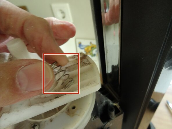

Sodastream Crystal öffnen und reinigen, Druckplatte entfernen: crwdns2935265:00crwdnd2935265:01crwdnd2935265:03crwdne2935265:0 Sodastream Crystal öffnen und reinigen, Druckplatte entfernen: crwdns2935265:00crwdnd2935265:02crwdnd2935265:03crwdne2935265:0 Sodastream Crystal öffnen und reinigen, Druckplatte entfernen: crwdns2935265:00crwdnd2935265:03crwdnd2935265:03crwdne2935265:0
  • Nimm die Feder an der Druckplatte mit den Fingern heraus,
  • Heble die Druckplatte an der Drehachse ab.
  • Fädle die Druckplatte heraus.
