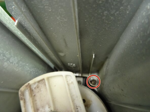

Oberes Gehäuseteil abheben
  • Löse die beiden Kreuzschlitzschrauben, mit denen das obere Gehäuseteil befestigt ist.
  • Hebe das Gehäuseteil nach oben ab. Es klemmt etwas, du musst kräftig mit Gefühl ziehen.
  • Achte auf die Gaszuleitung. Fädle sie oben aus dem Schlitz aus.
