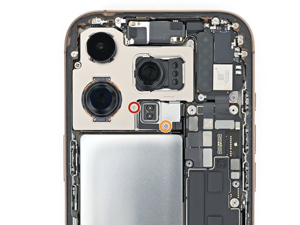

Remove the LiDAR Sensor
  • Use a Phillips screwdriver to remove the two screws securing the LiDAR sensor:
  • One 1.7 mm‑long screw
  • One 3.0 mm‑long screw
プラスドライバーを使って、LiDARセンサーを固定している2本のネジを外します。
1.6 mm長ネジー1本
2.9 mm長ネジー1本
