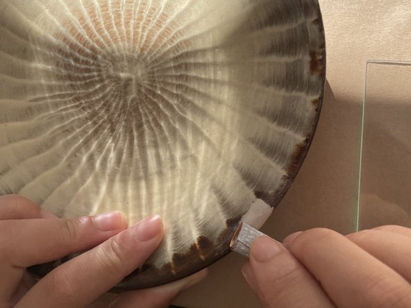

  • When the putty is completely dry, scrape it off with a coarse file. After that, polish with a fine file. The degree of sanding depends on your preference for the finish.
  • File rounded together and sharpened. It will be easier to control.
  • If you like the uneven look, just a coarse file will suffice. If you want a smooth and clean look, use a fine-grit file.
  • The filing process is most important in determining the finish of the kintsugi.
Quando lo stucco è completamente asciutto, raschialo con una lima grossa. Successivamente, lucida con una lima fine. Il grado di levigatura dipende dalle preferenze di finitura.
Lima in modo arrotondato e affilato, sarà più facile da controllare.
Se ti piace l'aspetto irregolare, sarà sufficiente una lima grossa. Se desideri un aspetto liscio e pulito, utilizza una lima a grana fine.
Il processo di limatura è fondamentale per determinare la finitura del Kintsugi.
