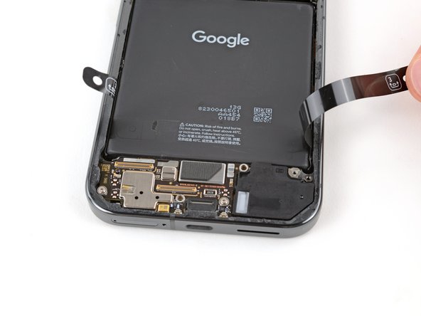

Detach the battery pull tabs
  • Use your fingers to peel up the plastic tabs near the bottom edge of the battery.
  • Fold the tabs under the phone or tape them out of the way so they don't warp when heating the battery in the next step.
  • Wear finger stalls to help get a solid grip on the battery pull tabs in the next few steps.
  • If you don't have finger stalls, you can use rubber gloves instead.
バッテリー下端の近くにあるプラスチックのタブを指先でつまんで引き出します。
バッテリーを加熱する際にプルタブが変形するのを防ぐため、引き出した部分を端末の外部で固定するなどしてバッテリーに重ならないようにしてください。
次のいくつかの手順でプルタブが指先で滑るのを防ぐため、指サックを着けて作業します。
指サックがない場合、ゴム手袋で代用できます。
