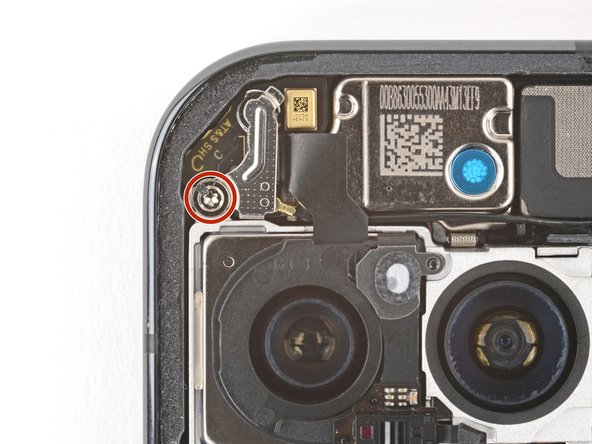

Remove the antenna board cover
  • Use a Torx Plus 3IP screwdriver to remove the 5.4 mm‑long screw securing the antenna cover in the top left corner.
トルクスプラス3IPドライバーを使って、左上隅のアンテナカバーを固定している長さ5.4 mmのネジを外します。
