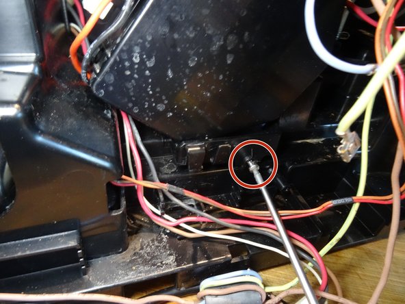

Nivona Caferomatica 838 Antrieb tauschen

  • Drehe die Maschine wieder um, so dass die Seite mit dem Wassertank zu dir zeigt.
  • An der Unterkante des Antriebs ist eine Halteleiste. Drehe die Torx T10-Schraube an der Halteleiste heraus und ziehe die Leiste ab.
