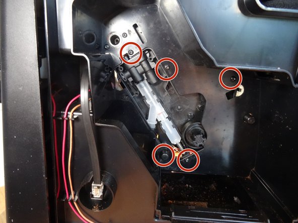

  • Entferne die Torx T10-Schrauben, mit denen der Antrieb befestigt ist.
  • Der Druckschlauch von der Heizung ist mit einer Klammer am Betrieb, genauer am Drainageventil, befestigt. Ziehe die Klammer zu dir heraus und schiebe den Schlauch nach links heraus.
