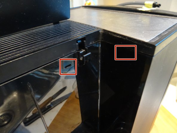

  • Auf der Seite mit dem Wassertank befinden sich Schlitze. Setze einen Schraubendreher ein und drücke die Rasten weg. Ziehe gleichzeitig die Obere Abdeckung an der Rückseite hoch.
  • Hebe die Abdeckung auf etwa 30° an. Ziehe sie dann unter der Vorderkante heraus. Das klemmt recht stark.
  • Entferne die Abdeckung noch nicht ganz, sie ist noch mit Kabeln verbunden.
  • Ziehe die Flachstecker ab und entferne die obere Abdeckung.
