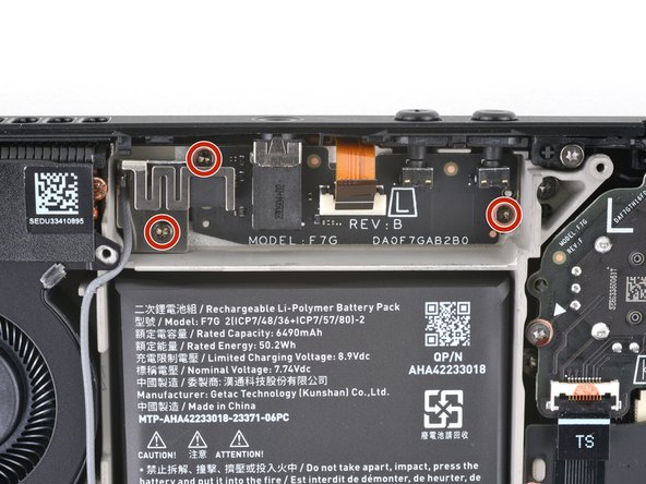

Remove the audio board screws
  • Use your T6 Torx driver to remove the three 3.7 mm‑long screws securing the audio board.
T6トルクスドライバーを使い、オーディオボードを固定している長さ3.7mmのネジ3本を外します。
