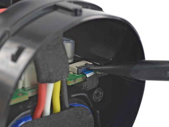

JBL Flip 6 Battery Replacement, Unlatch the volume button cable ZIF connector: crwdns2935265:00crwdnd2935265:01crwdnd2935265:02crwdne2935265:0 JBL Flip 6 Battery Replacement, Unlatch the volume button cable ZIF connector: crwdns2935265:00crwdnd2935265:02crwdnd2935265:02crwdne2935265:0
  • Use the tip of a spudger or your fingernail to flip up the small, hinged locking flap on the volume button cable ZIF connector.
スパッジャーの先端または指の爪を使用して、音量ボタンケーブルのZIFコネクタにある小さなヒンジ付きロックフラップを跳ね上げます。
