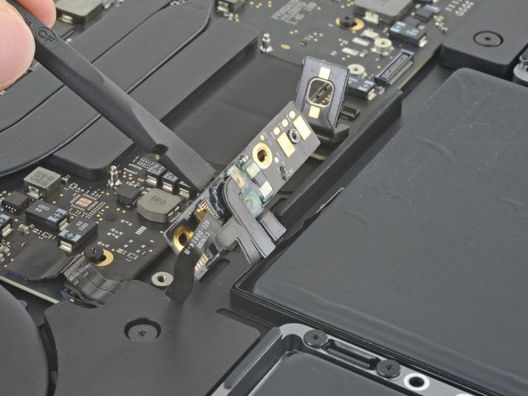

Reposition the battery board
  • Insert the flat end of your spudger between the top edge of the battery board and the frame.
  • Lift the board from its recess.
  • Be careful not to catch on the battery connector.
バッテリーボードの上端とフレームの間に、スパッジャーの平らな端を差し込みます。
角からボードを持ち上げます。
バッテリー コネクタを引っかけないようにご注意ください。
