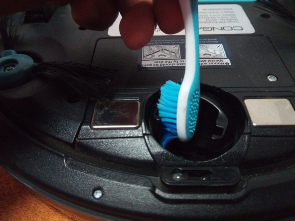

Cleaning and Lubricating the Front Wheel of the CONGA 990 EXCELLENCE Robot
crwdns2936331:0crwdne2936331:0
Limpieza y engrase de la rueda delantera del Robot CONGA 990 EXCELLENCE: crwdns2935265:00crwdnd2935265:01crwdnd2935265:01crwdne2935265:0
  • Antes de reinsertar la rueda en su emplazamiento, limpiaremos el hueco donde encaja y aplicaremos una gota de aceite en cada lateral donde se inserta el eje, ojo secar los restos de aceite.
Before reinstalling the wheel, clean the hole where it goes, and apply a drop of oil on each side where the axle is inserted and snaps into place. Wipe away any excess oil.
